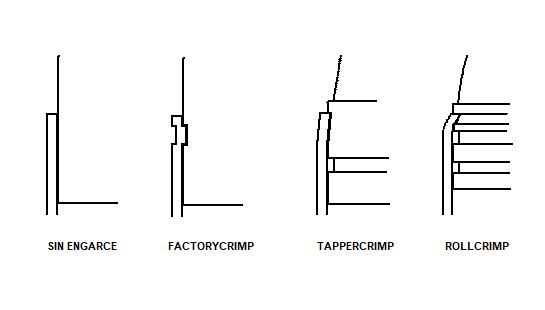

Re: Crimpado en balas sin canal.
Buenas,
Creo que en todo esto se ha obviado un detalle importante, que existen varios métodos distintos de engarce o crimpado, y que no todos ellos son adecuados para todos los tipos de proyectil.
Así para proyectiles ranurados, en general, es adecuado el uso de Roll Crimp y para los no ranurados de arma larga el denominado Factory Crimp, que efectúa un engarce acastillado paralelo al proyectil, o el Tapper Crimp, que lo hace por solapamiento cónico. Cualquiera de estos dos últimos se realiza con un die aparte del set; El Factory Crimp es característico de municiones militares, y el más adecuado para cualquier cartucho de arma larga, máxime siendo abotellado, obteniéndose un engarce muy tenaz, debido a la deformación parcial del metal de la vaina. El Tapper Crimp es el más usado y adecuado para vainas rectas de arma corta sin pestaña y proyectiles sin ranura.
Hay quien no engarza, pero emula un Tapper Crimp recalibrando las vainas sin expansor, de tal forma que salen del die con el cuello ligeramente más cerrado. Esta disminución de diámetro, después de introducir el proyectil, es suficiente para mantener un engarce sólido y duradero. Para hacer esto es conveniente que se usen vainas con buena flexibilidad de materiales, para lo cual ayuda el recocido inicial en caso varios usos.
El uso común del RollCrimp en proyectiles sin ranura de engarce, sin embargo, provoca deformación del mismo, por ser difícil de mensurar, aparte de que realizarlo en exceso provocará deformación de la vaina y problemas de alimentación, sobre todo en semis.
Saludos,
Saludos,
- Adjuntos
- hola-compa-eros-estoy-empezando-en-otra-carga-para-mi-cetme-771981.png (5.59 KiB) Visto 1693 veces
Última edición por Chinchu el 30 Oct 2023 20:11, editado 1 vez en total.
