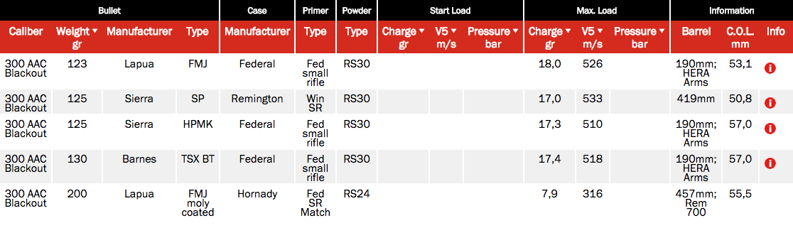

Hola alexloren1973.

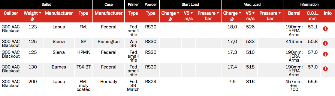

Como usuario de un Remington 700 del .300 AAC desde hace unos 7 años aprox., he de decirte que la pólvora RS30 es la que he usado con mejores resultados (a falta de provar Vihtavuori), aunque en cargas con puntas más ligeras, en concreto 123 granos. Lógicamente en las cargas con puntas más pesadas hay que reducir la carga y posiblemente usar un propelente de quemado más progresivo. En mi caso estoy recargando con 18.0 gr.de RS30 con esas puntas de 123 gr. Siempre sigo y resperto las cargas máximas de las aconsejadas en las tablas, pues como bien dices nos jugamos el físico, y si ves que alguno haya dado una receta que sobrepasa esos límites, quiza se trate de un error. De ahí que no tenemos que fiarnos de nada de lo que leamos por aquí, sinó solamente de lo que nos digan las tablas.
Te adjunto la tabla del sitio web original de RS con la que empecé a recargar este calibre.
Saludos y suerte.

Gracias Hurley por tu respuesta. Lástima que tengas un cerrojo y el hándicap del automatizado no te afecte.
alexloren1973
Mensajes: 974
Registrado: 31 Jul 2010 18:46
Re: recarga 300 aac blackout
Mensajepor alexloren1973 » 13 Jun 2023 12:56
Gracias Hurley por tu respuesta. Lástima que tengas un cerrojo y no se extrapole directamente a un semi.

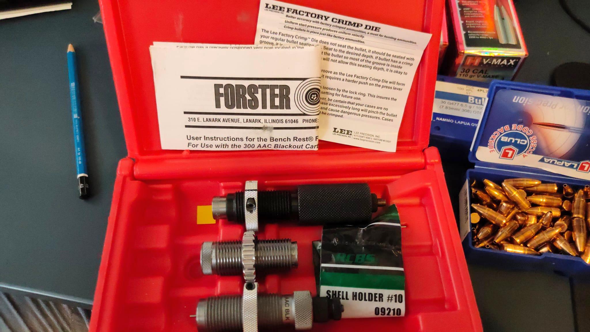

Otro que se une al hilo... :birra^:

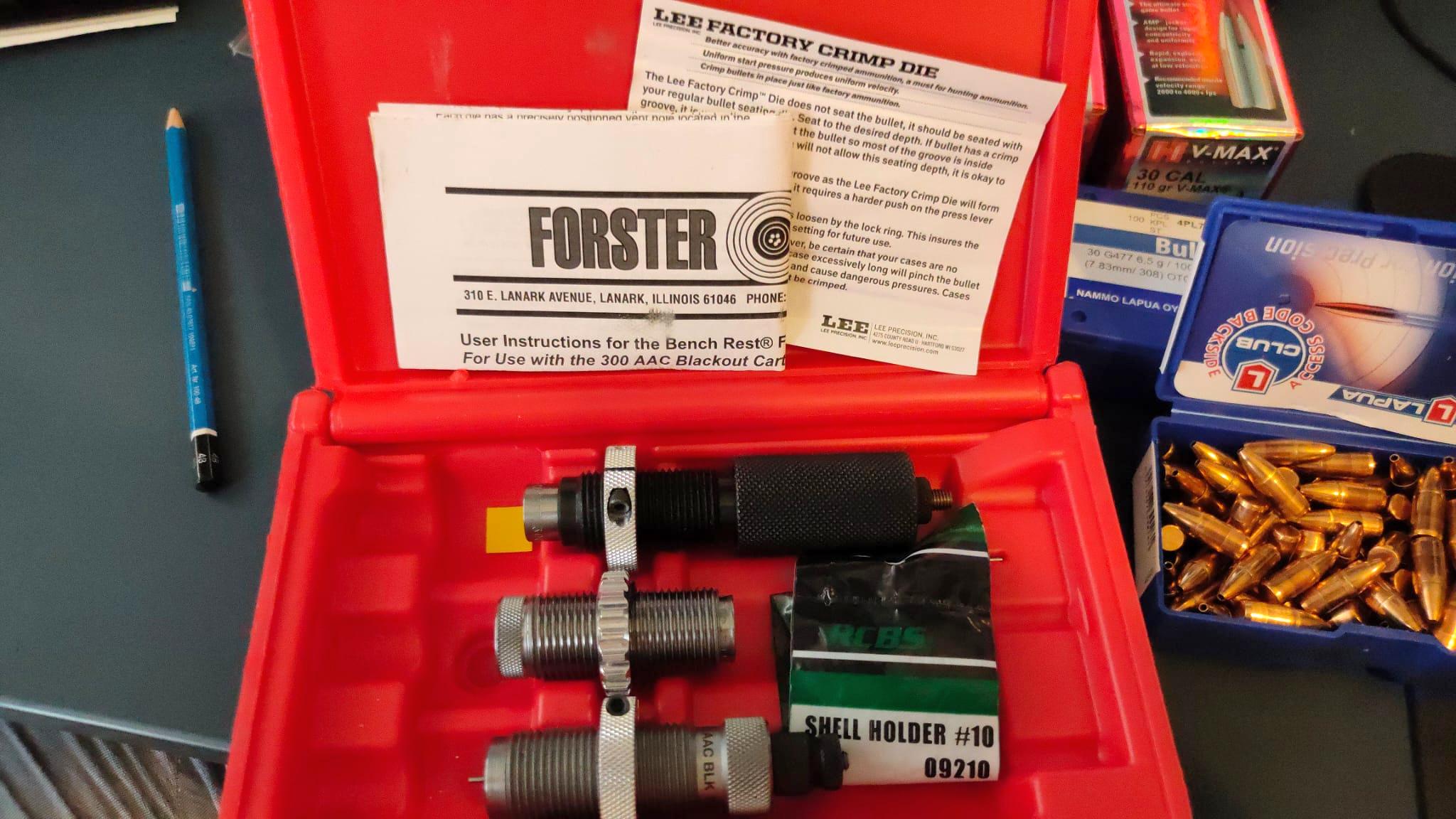

Desde hoy, ya tengo lo necesario para cocinar y darle comida a mi AR15:
- 300 proyectiles V-MAX de 110 gr
- 200 proyectiles LAPUA CUTTING EDGE (punta hueca y corta-pelo) de 100 gr
- 300 vainas STARLINE (+100 del .223 Rem. para reconvertir, gracias a un buen par de amigos)
- DIES de Recalibrado y Asentamiento FORSTER
- DIE FACTORY CRIMP de LEE
- SHELLHOLDER de RCBS
- 1 kg Vihtavuori N110
Sé que las V-MAX van muy bien, pero tengo bastante curiosidad por las Lapua.
No sé si alguno de vosotros la ha usado, y como ha ido la experiencia.
Saludos !!

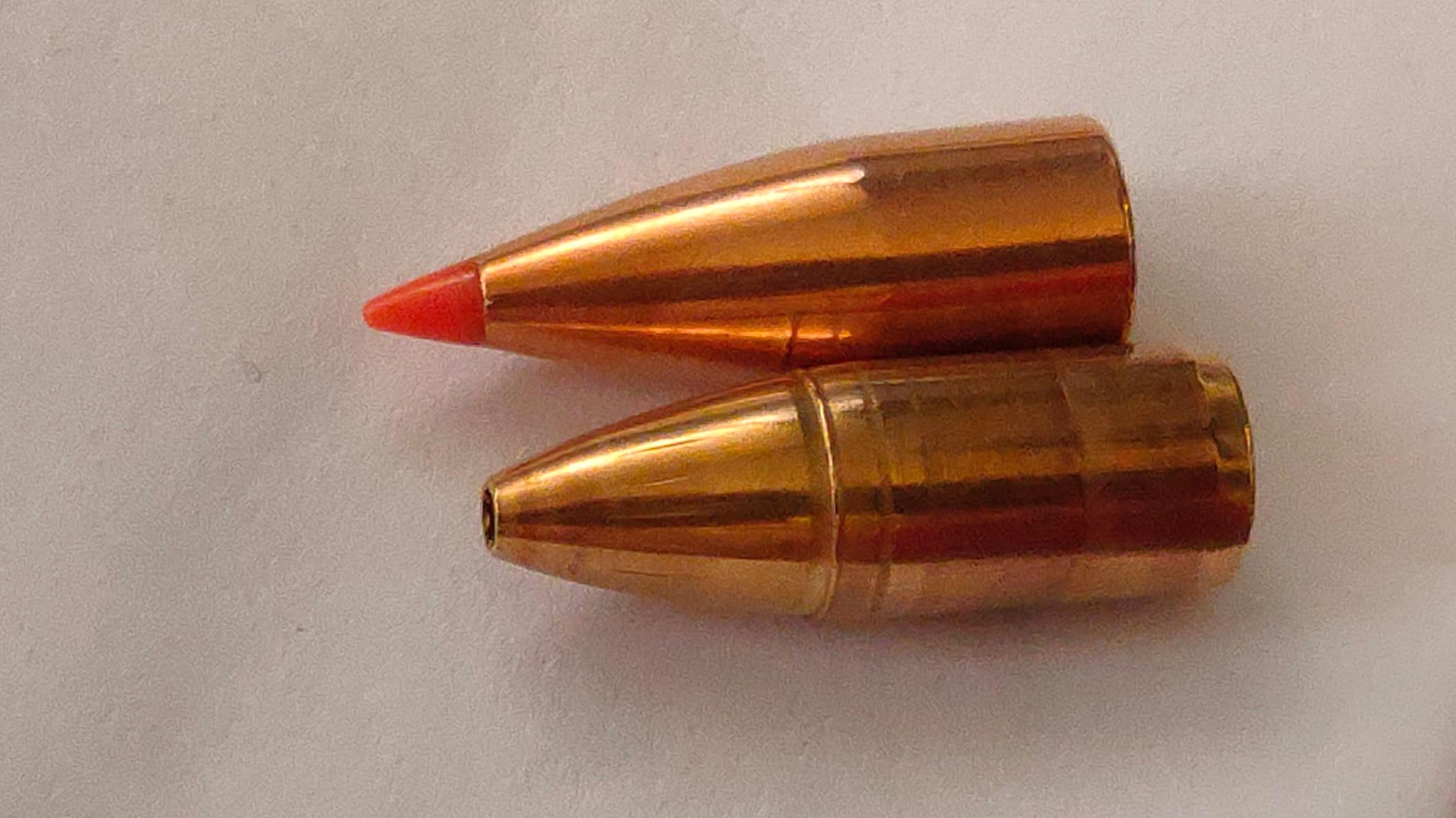

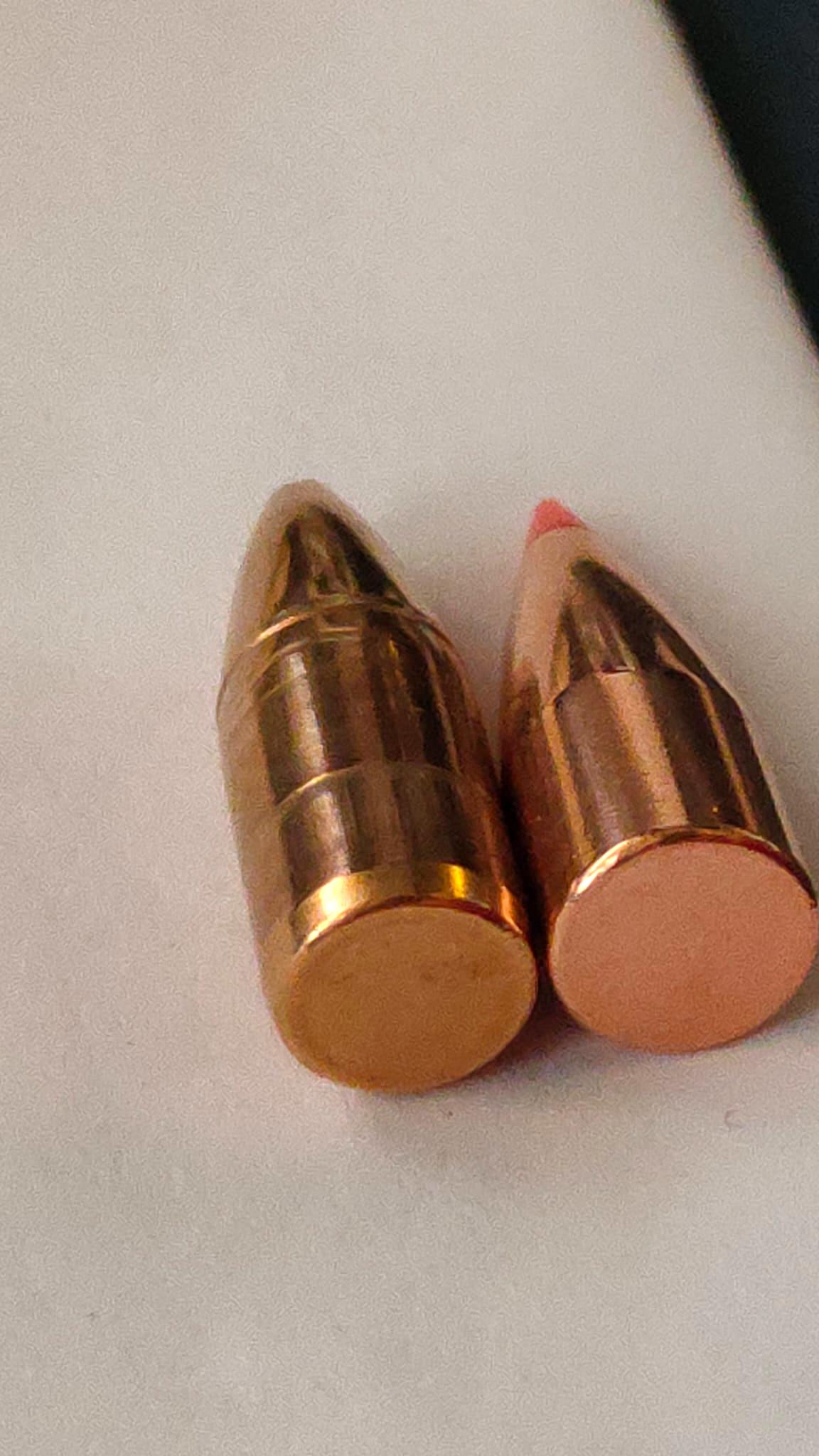

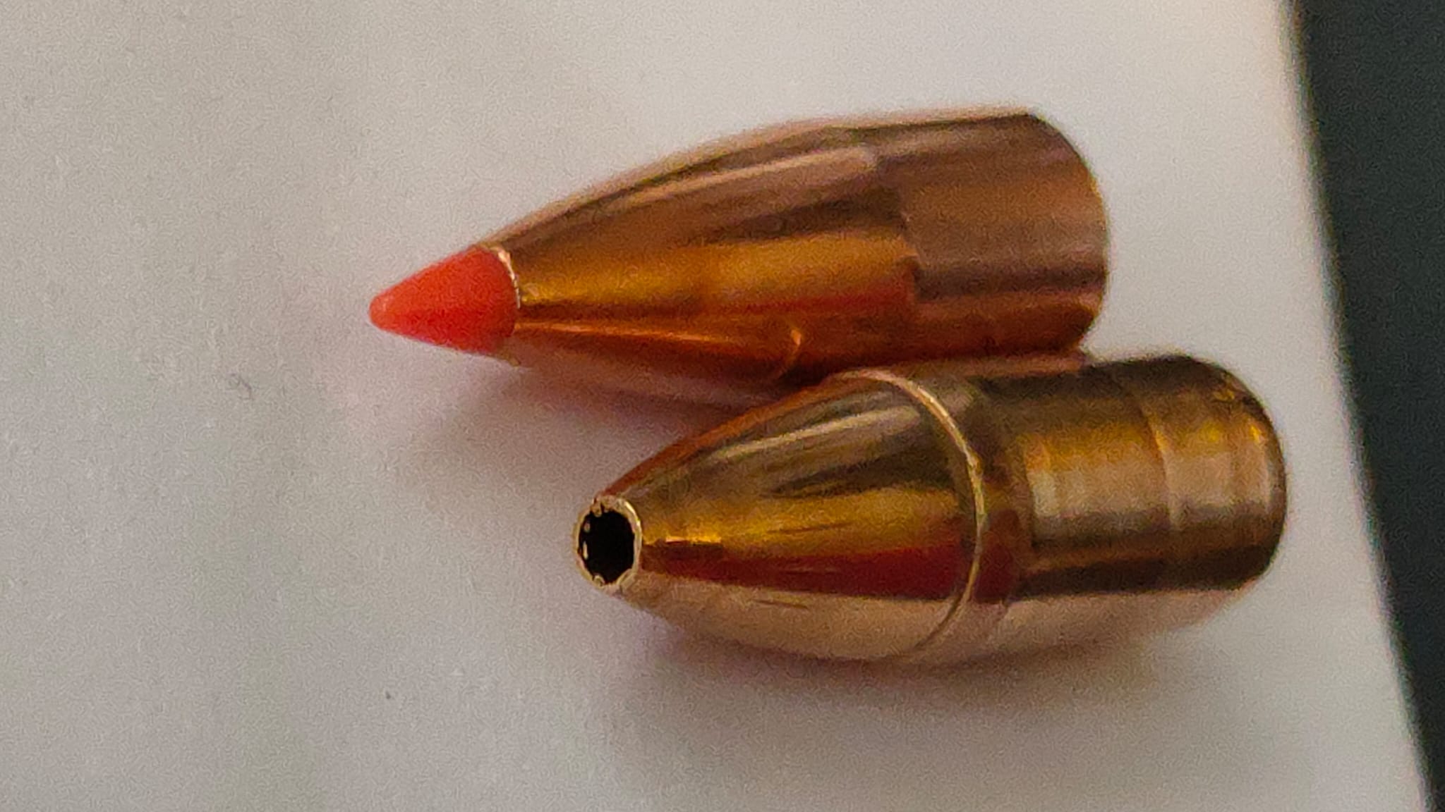

Mensajepor miancave » 14 Jul 2023 10:53

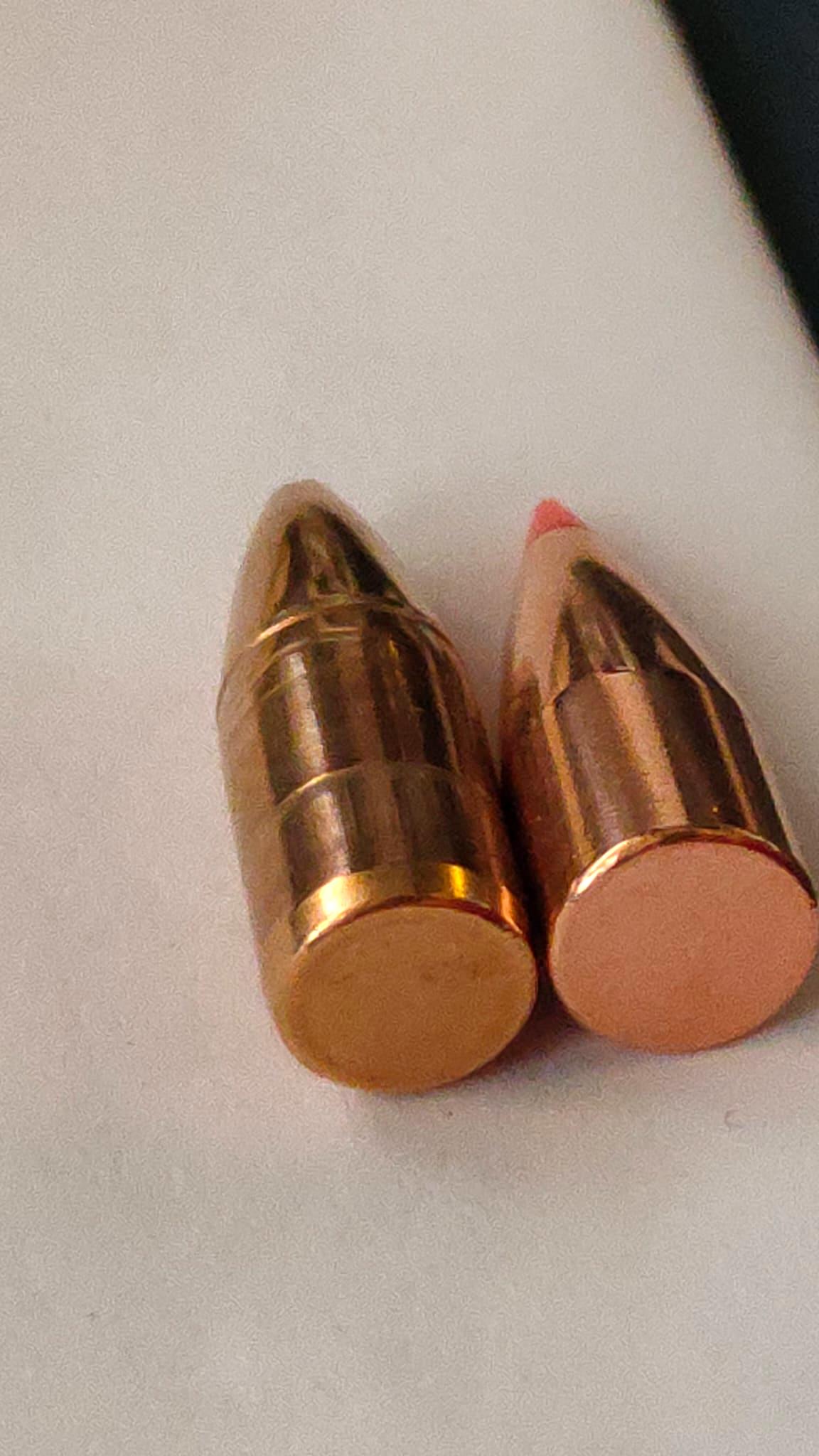

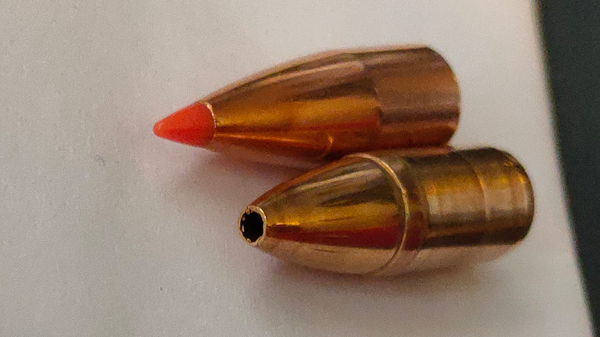

Un par de fotos mas de los dos proyectiles...
Pues eso alguno esta recargando este calibre podría dar algunos datos de recarga hay pocas tablas o ninguna 140
Pues eso alguno esta recargando este calibre podría dar algunos datos de recarga hay pocas tablas o ninguna 141
