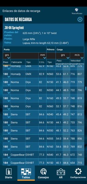

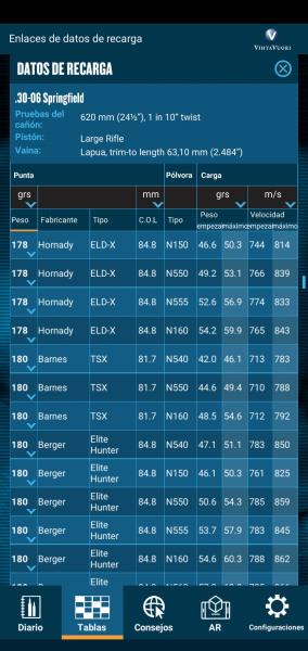

Te adjunto tablas de Vithavuori con diferentes puntas de 180. podras ver q las TSX las carga con menos polvora.
