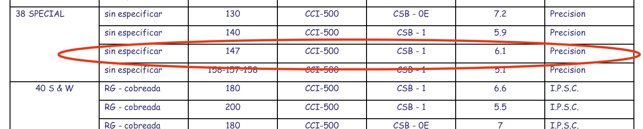

Me uno a la pregunta, ya que voy a empezar en breve a recargar 38SP, pero las pólvoras q tengo al alcance son CBS-1M y Vectan AS.

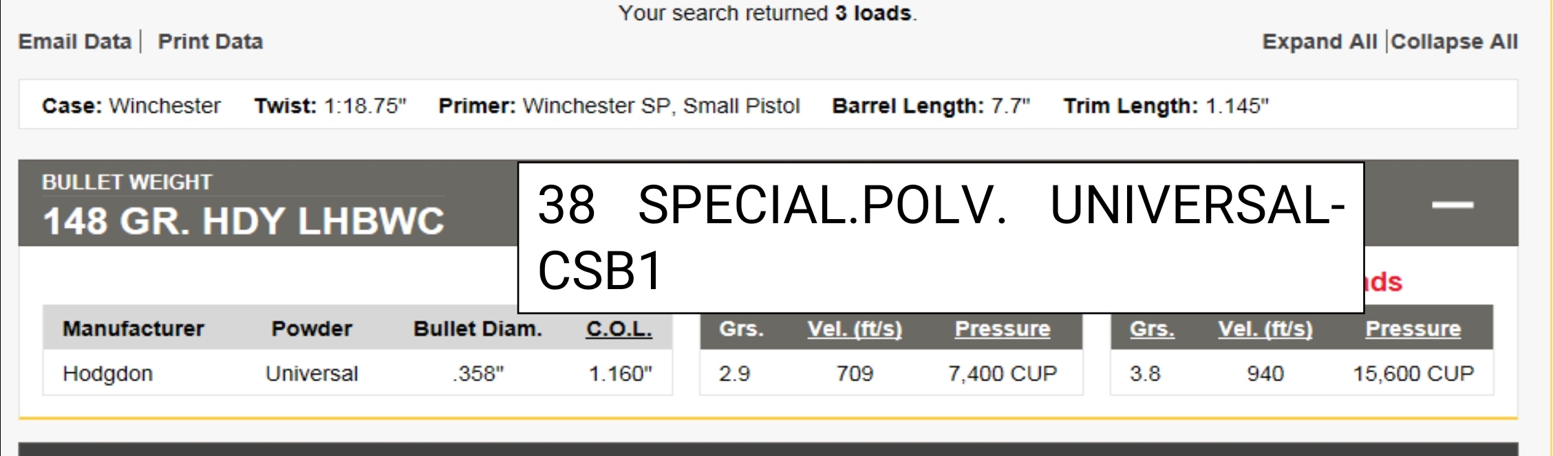

He mirado alguna tabla de la primera, pero me dan valores contradictorios, en una me indican de 2'9 a 3'8 gr y en otra 6'1 gr, por lo q prefiero basarme en la experiencia de otros que hayan recargado más q yo (aunque hoy uno me.ha dicho q la Ba-10 no sirve para el 38SP/357M y otro q haga la misma recarga q hago con el 9P)
Por cierto, las puntas q quiero utilizar son las mismas que utilizo para recargar el 9P: cobreadas de 145gr...es factible?

Y sobre la carga de pólvora, q hago? Mirándolo con más detenimiento he visto q la carga de hasta 3'8gr es para punta WC y la de 6'1gr entiendo q es ojival, q es la q quiero recargar....es este un valor seguro o empiezo con menos?

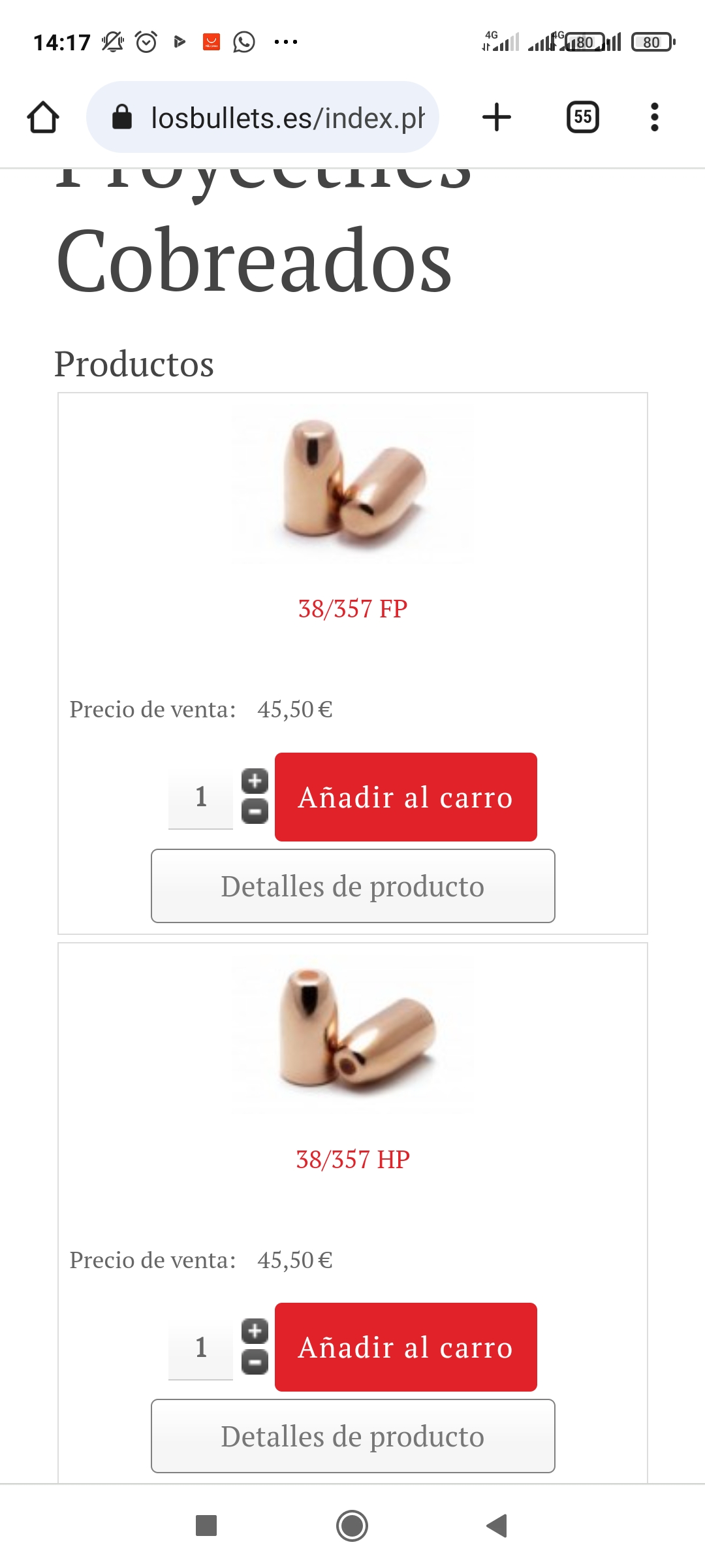

Estoy mirando las puntas a comprar, de la marca LOS, y veo q cobreadas de 158gr tienen FP (Flat Point) y HP (Hollow Point)...alguna diferencia significativa para tirar con una u otra?
La única q se me ocurre es q la FP sea más de tiro deportivo y la HP de caza.
¿Cuál compro de las dos?

Más que caza, en ese cartucho sería paea combate. Yo llevaba HP en 38 Spl.
La FP es más para tiro general y si va bien en tu pistola para tiro de precisión.

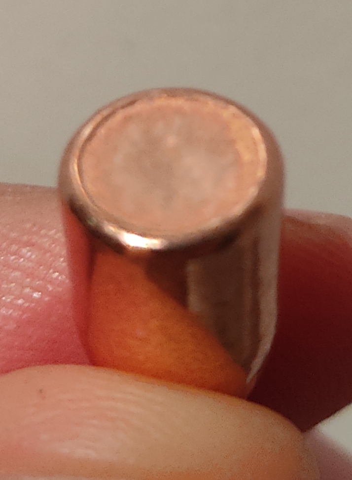

No dice la base cómo es? FB o HB?
JW.
JW.
No lo especifica, pero las puntas cobreadas de la misma marca que tengo para el 9mm son FB
