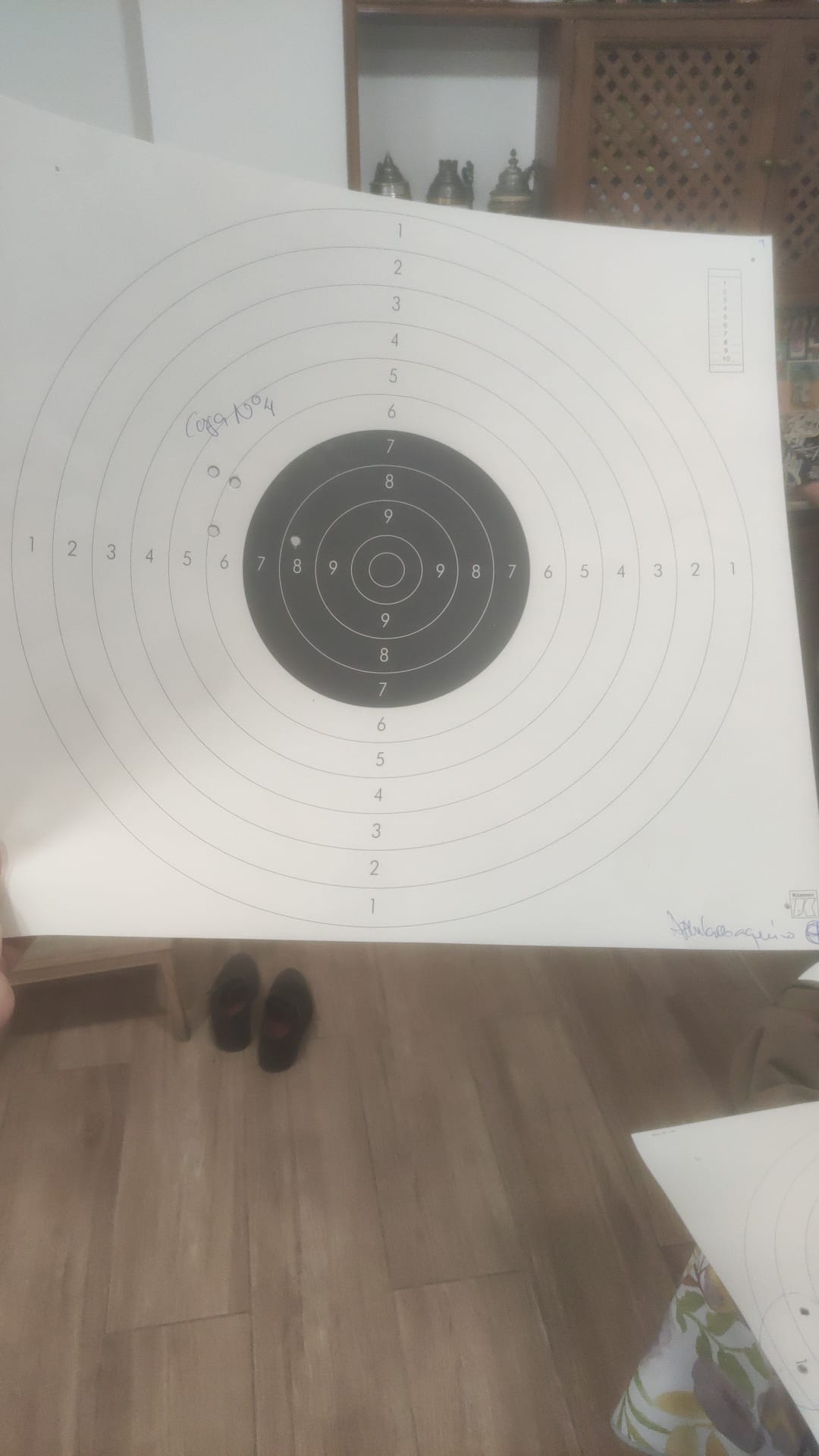

Pues yo, loco de mi, sigo con mi locura.
Ante la imposibilidad de utilizar rifles en mi galería y como no quiero vender mi Coruña, sigo investigando para poder disparar puntas de nylon.
De momento ya he conseguido que a 25m entren rectas, y no que de 10 disparos, solo entrasen dos en la diana y totalmente volcadas.
Todo a base de probar diferentes pólvoras, larguras de puntas y aumentar el calibre de las puntas.

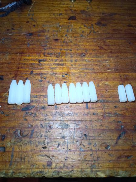

Adjunto una foto de la última prueba a 25m y de las próximas puntas que disparare.
En la foto se ven puntas de nailon obtenida por extrusión de calibre 8,23 y longitud de 30mm como la original, también de 25mm y 20mm.
Tengo mucha confianza en la punta de 25 mm, pero posiblemente la que mejor resultado me de a 50m sea la de 20mm.
¿Porque? Puesto que estan obtenidas por extrusión, no son muy perfectas y es más fácil que el eje longitudinal sea más exacto entre centros en la punta de 20 milímetros que la de 30.

Para este proyecto de puntas de nylon empece con puntas de 30m/m de longitud (Como las originales) y 24gn de peso, con una carga de pólvora de 3,8gn de BA-10 alcanzando los 300m por segundo.
Viendo que la munición original de plástico del 308 volaba a 1200m/s, pensé que esa era la única forma de estabilizar un proyectil tan ligero.
Como no estabilizaba subí la carga a 7,6 gn llegando a los 600 metros por segundo. Como seguía sin estabilizar aumente a 11,5gn, llegando a los 900 m/s.... seguía sin estabilizar, por lo que aumente el diámetro del proyectil.
Como ya entran en el negro (A 25m) este fin de semana probaré a 50m, con la carga de pólvora establecida y apelmazada con fibra hueca siliconada, para que su ignición sea uniforme.
Puntas de 3cm de largo (No tengo esperanzas).
Puntas 25mm de largo (Tengo esperanzas).
Puntas de 20mm (Tengo todas mis esperanzas puestas en ellas) porque son las más exactas entre centros.
Todo sea por poder usar mi M 1943 en 8x57.

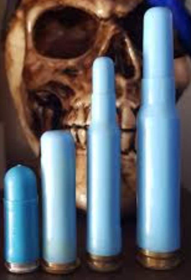

Esta munición que estoy intentado desarrollar ya estaba inventada. Se llama munición de tiro reducido.
Se fabricó (Al día de hoy ya no está en producción) en Plásticas Oramil. En la foto se ven cartuchos del 9p, 38spl, 5,56x45 y7,62x51.
Con este último calibre y un FR 8 a 100m no me salía del negro y con un C-75 a 50 agrupaba más que bien.
Esta munición según el manual de cartuchería de Molina Orea sale a 1200m/s así que a partir de ahí empecé a investigar.

Seguimos con las pruebas.
Hemos pasado de no impactar en la diana a 25m con puntas de 30mm de longitud a 900m/s. A la siguiente diana a 50m con puntas de 20mm a 1000m/s.
Apuntando a la base.
Si extrapolamos esos impactos a la zona del negro...ni tan mal.
Este Sábado, apuntando a la base pondré el alza en 200m a ver si van entrando en el negro.

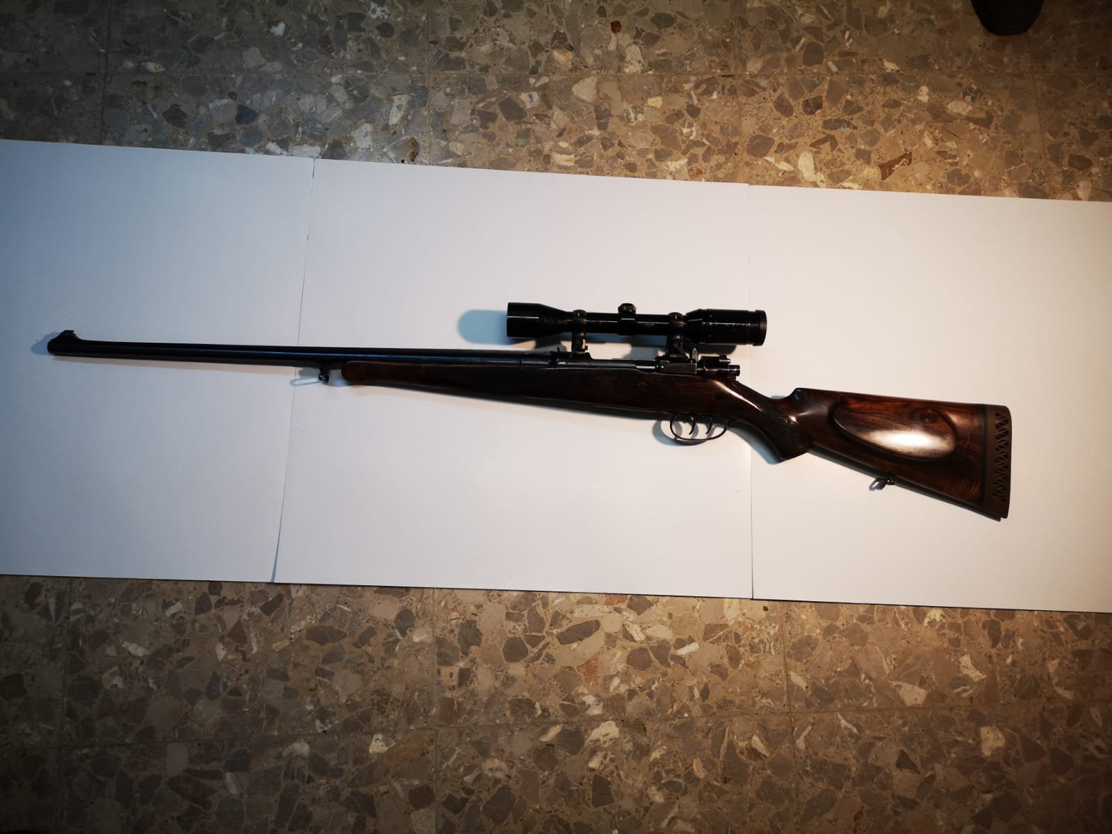

Holahola compañeros!!
que tal van esos 8x57? :wink:

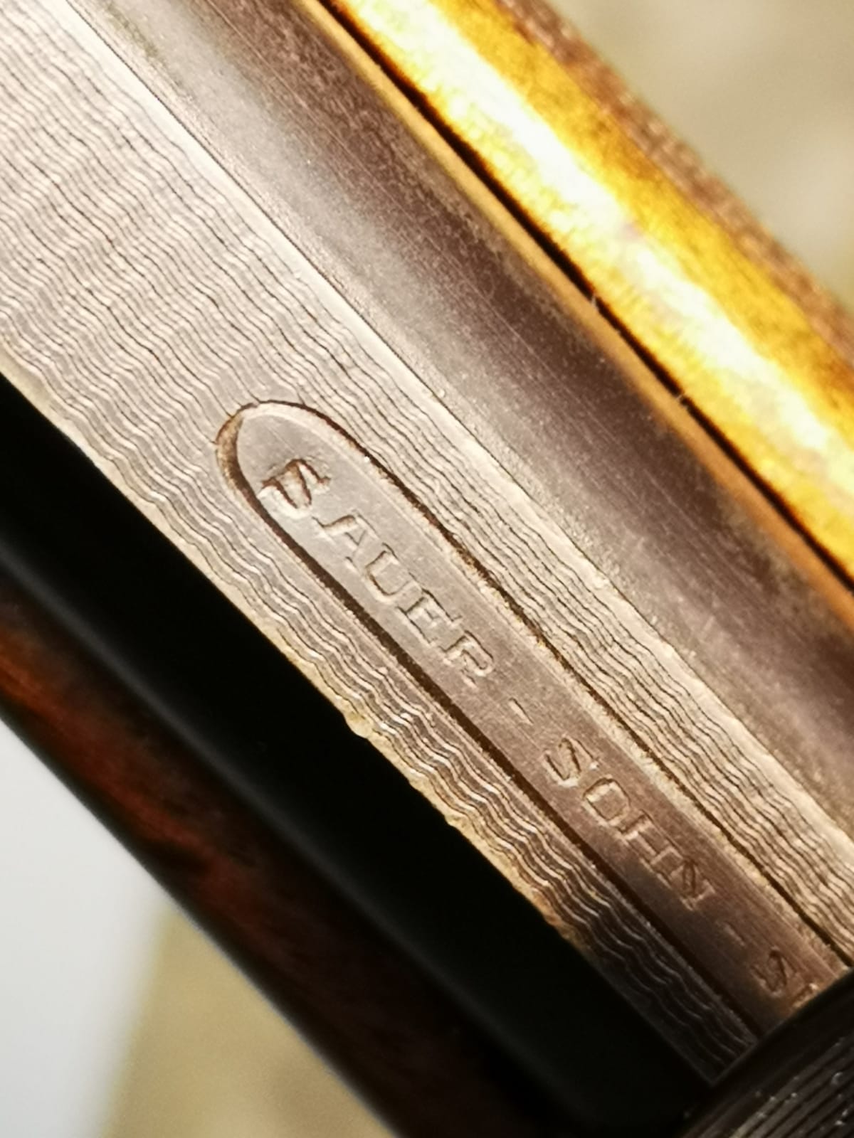

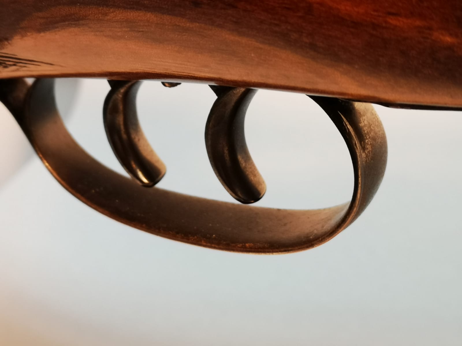

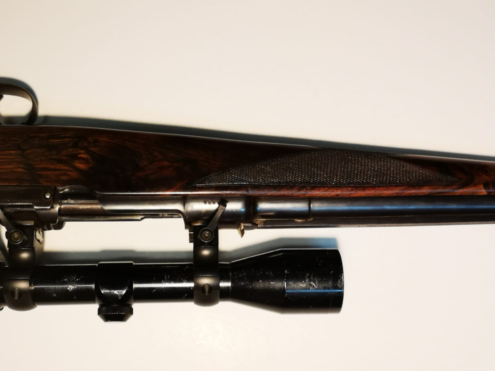

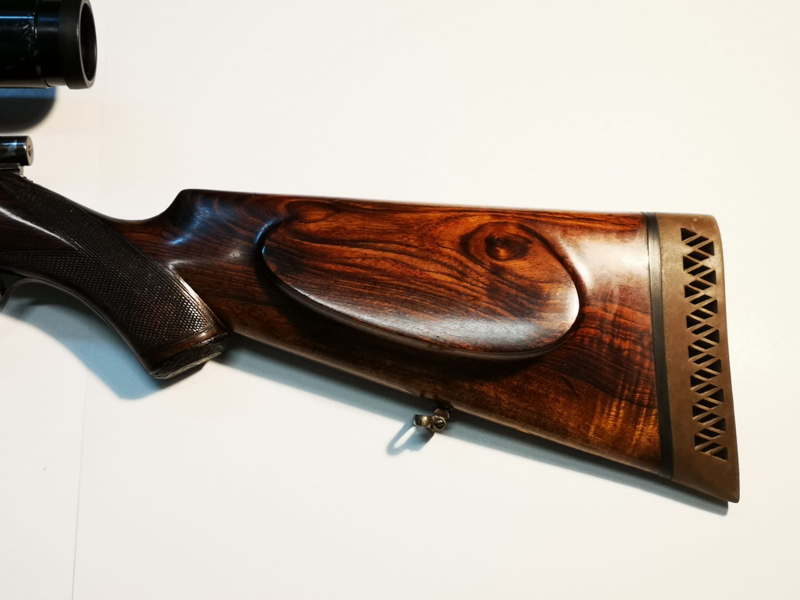

llevaba una temporadita como os dije, buscando un visor y un armero que me hiciese las anillas a medida, porque no quería quitar las bases "originales" de cola de milano. Pues bueno, con eso conseguido, y aunque se nota la diferencia de años entre visor rifle y montura, estoy francamente contento con el resultado obtenido.
en cuanto pueda, os subo un pequeño reportaje fotográfico que hicimos el otro día mi amigo Rodolfo Villarroel y yo, del rifle restaurado por mi con el montaje completo de visor y toda la pesca.
con todo esto conseguido, fui al campo, a comprobar agrupaciones con la munición comercial que os detallo a continuación y también con munición recargada en la que entraremos ahora también.

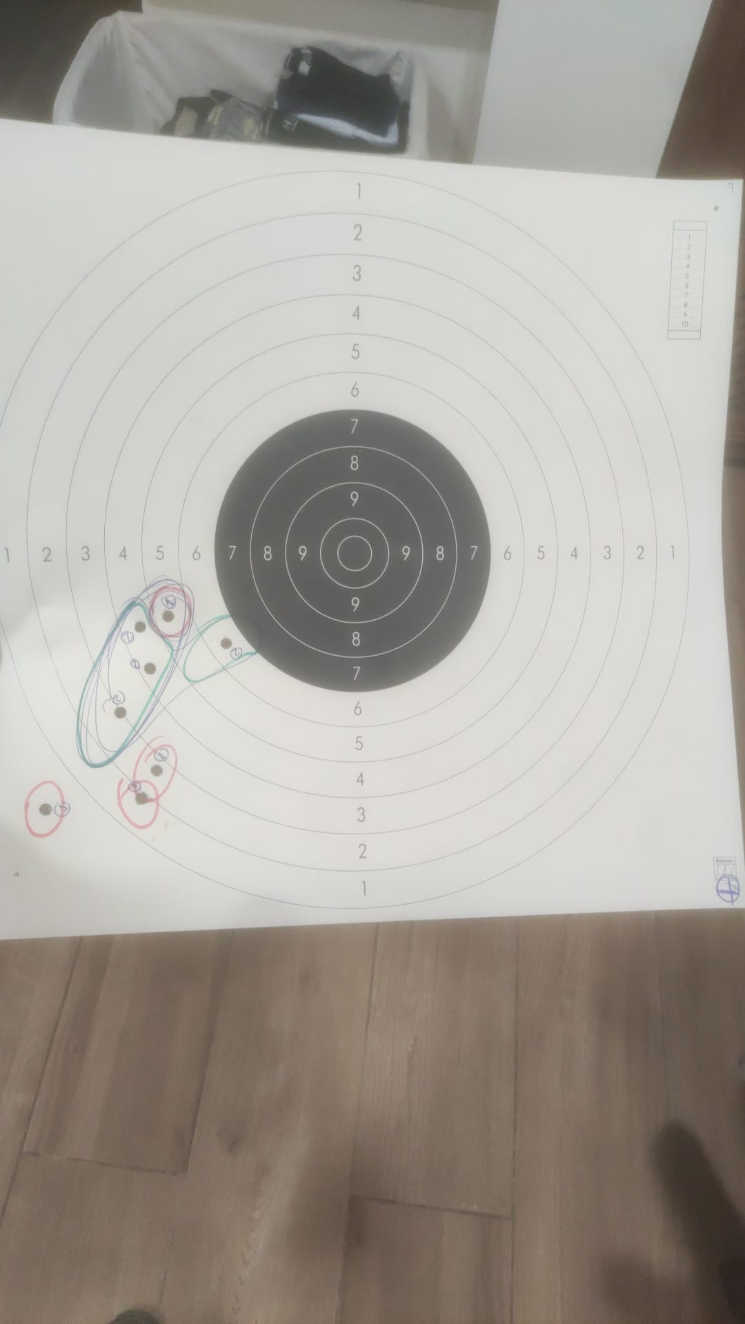

las agrupaciones fueron conseguidas a 100 metros
1.-FEDERAL 8mm mauser 170 grains soft point hi shock (punta de tipo RN)
2.-WINCHESTER 8mm mauser 170 grains soft point bullet (punta de tipo spitzer)
3.-NORMA 8x57J 196 grains "ALASKA"
4.-NORMA 8x57JS 196 grains "ALASKA"
5.-NORMA 8x57JS 196 grains "VULKAN"
Cabe reseñar, que aunque la munición comercial no agrupaba ni a palos, la munición winchester y la norma vulkan, conseguían agrupaciones de unos 20 centímetros de diámetro aproximadamente. en un momento de necesidad, se podrían utilizar esas municiones conociendo eso sí, las limitaciones con las que cuentan.
Tras estos resultados, y ante el afán de sacar el rifle al monte, comienza la aventura de la recarga. Tras informarme un poco, me hago con una punta clásica, la HORNADY INTERLOCK de 170 grains de tipo RN, un auténtico "bushmaster" y punta archiprobadísima y más que suficiente para cazar la fauna de nuestro territorio en modalidad de batida. Ya sabéis que nuestro calibre es perfectamente capaz de casi todo, y con este tipo de puntas, todo lo que toca, lo baja.
Me hago también con unos pistoncillos : unos RWS. de lo mejorcito, y también, de lo único que se puede conseguir ahora mismo, asique aunque no fueran buenos, tendrían que serlo :lol:
Como pólvora, me hago con un bote de una libra de "vitavuori N540" que aunque no siento 100% idonea para este calibre, adecuando la carga, conseguimos hacer cositas.
pregunto a mis amigos Rodolfo y Saul, expertos recargadores, y ambos me recomiendan preparar una serie de cargas, aumentando de medio grain en medio grain la carga de pólvora. el proyectil es siempre el mismo, asentando hasta justamente la línea de encastrado, sujeta únicamente por la propia tensión del cuello tras recalibrar.
las cargas son las siguientes:
1.- 48,88-48,90 grains
2.-49,40-49,42 grains
3.-49,90 grains
4.-50,40-50,42 grains
5.- 50,90 grains
las cargas uno y dos son extremadamente agradables de disparar, con un retroceso moderado y francamente agradable
la tercera y cuarta, se nota algo más de fuerza, pero sin perder ese confort
la quinta se le nota bastante más nervio, rozando incluso la mala leche, pero soportable teniendo en cuenta el calibre que estamos tratando.
Respecto a las velocidades, no he podido hacer las mediciones todavía, ya que no he podido cuadrar horarios con compañeros con radar de laboratorio. las estimaciones teóricas nos dan unas velocidades de salida del orden de los 825-827 metros por segundo.
cabe destacar, que no estábamos apuntando al centro del blanco. lo estaba a la esquina inferior derecha, puesto que conocía cómo se encontraba colimado el visor, y lo que queríamos era encontrar una agrupación para posteriormente continuar con el estudio y centrar el rifle.

carga número 4
Con la irrupción masiva en Europa de las armas deportivas del 30-06 y el 308 en la década de los 70 del 131
carga número 3
Con la irrupción masiva en Europa de las armas deportivas del 30-06 y el 308 en la década de los 70 del 132
En esta imagen vemos los disparos a 100 metros con las cargas 1 y 2. concretamente la carga 1 redondeada en rojo, y la carga 2, rerdondeada en verde.

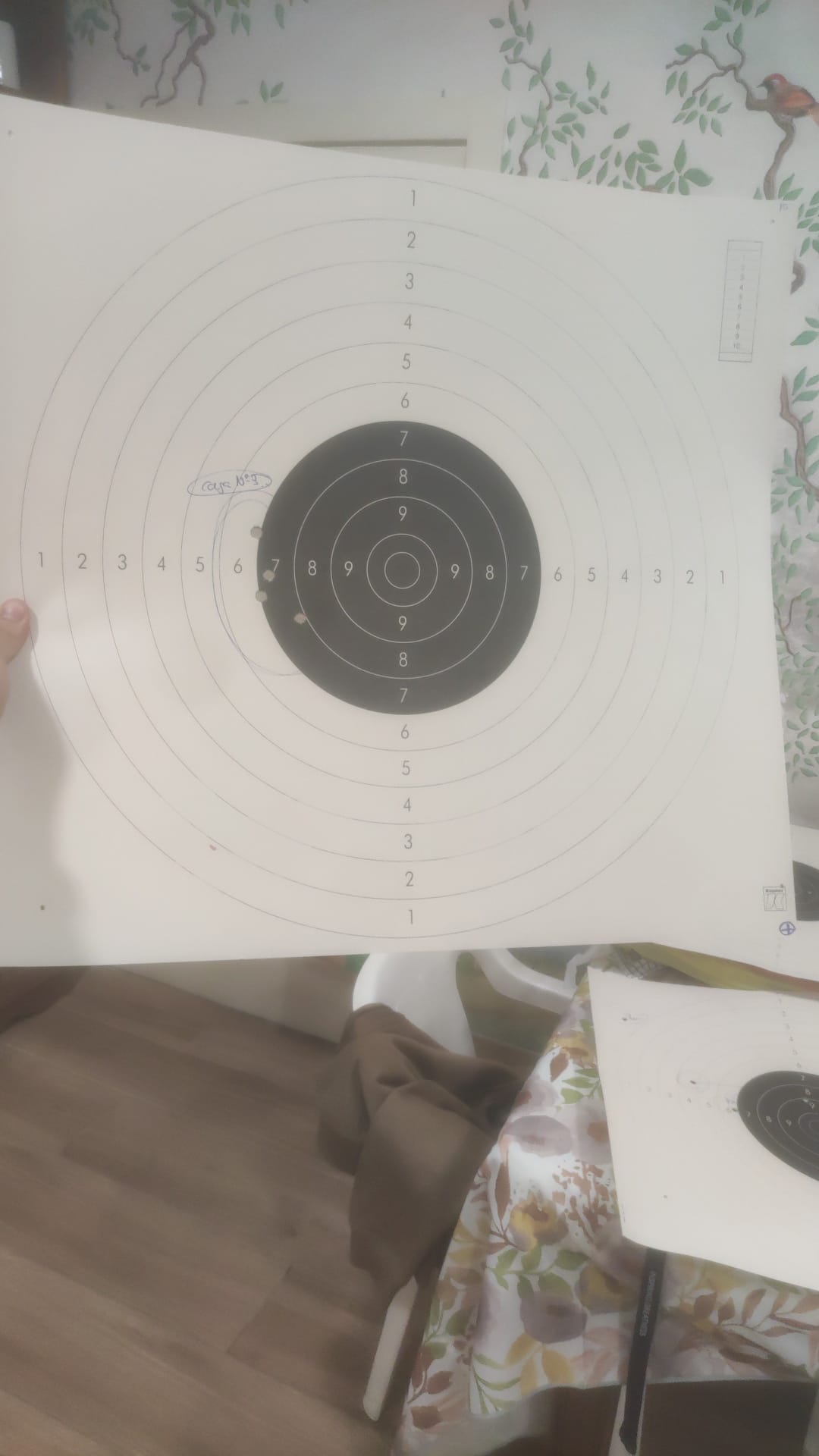

no sé por qué, el programa no me deja subir más fotos, asique post nuevo jejejej
más abajo, teneis los resultados de la carga número 5.
por fin habíamos conseguido (con mucha suerte también hay que decir) encontrar una punta y una carga del gusto "de mi niño"
estudiando los resultados, decidimos realizar quedarnos con las cargas 4 y 5 como vías de estudio
en las imágenes posteriores podeis ver la carga 5 sola a 100 metros y las cargas 4 (reconozco que el tercer tiro empezando por la izquierda se me va un poco. un compañero dispara y su disparo me hace dar un pequeño gatillazo) y 5 a 100 metros también.
decidimos quedarnos finalmente con la carga número 4, la correspondiente a 50,4 grains de pólvora.

Con la irrupción masiva en Europa de las armas deportivas del 30-06 y el 308 en la década de los 70 del 140
blanco con agrupaciones 4 y 5 a 100 metros (carga 4 agrupada los tres tiros a la derecha y carga 5 en línea uno sobre otro a la izda)
Con la irrupción masiva en Europa de las armas deportivas del 30-06 y el 308 en la década de los 70 del 141
carga 5

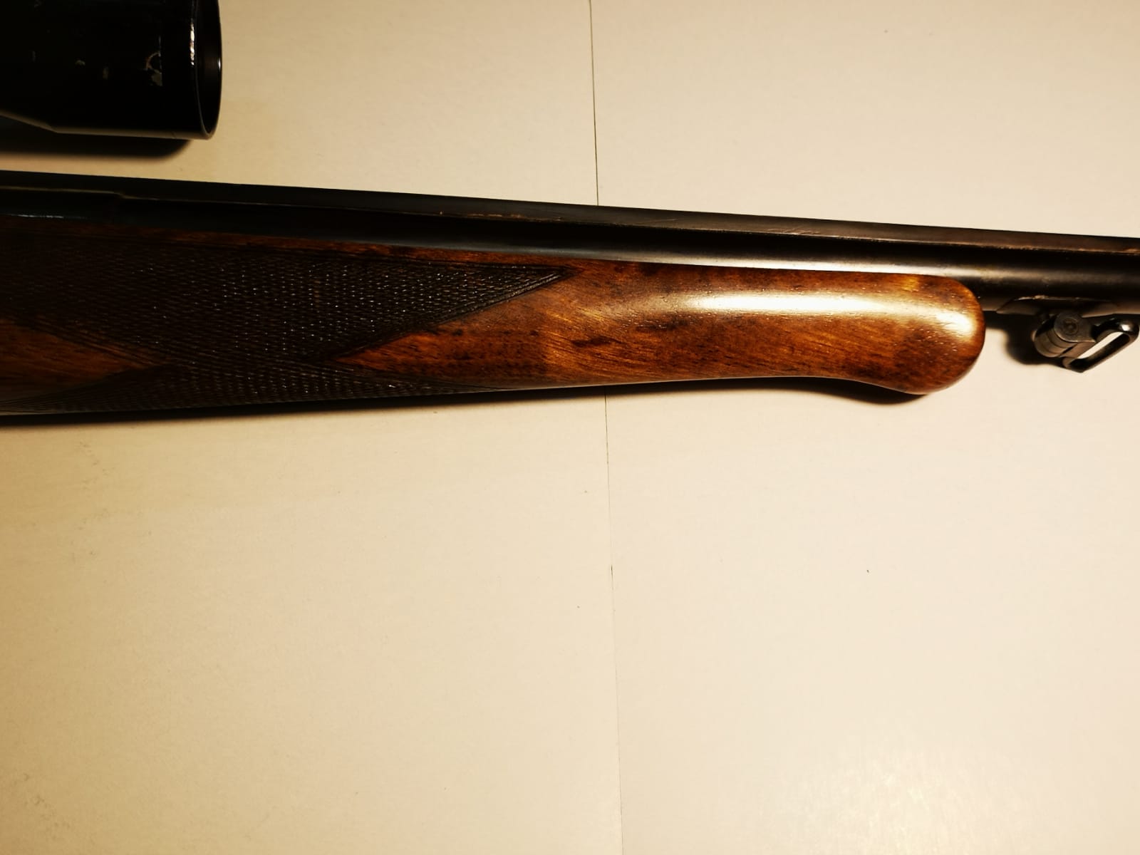

las fotos prometidas
Con la irrupción masiva en Europa de las armas deportivas del 30-06 y el 308 en la década de los 70 del 150
detalle 3
Con la irrupción masiva en Europa de las armas deportivas del 30-06 y el 308 en la década de los 70 del 151
detalle 2
Con la irrupción masiva en Europa de las armas deportivas del 30-06 y el 308 en la década de los 70 del 152
detalle 1

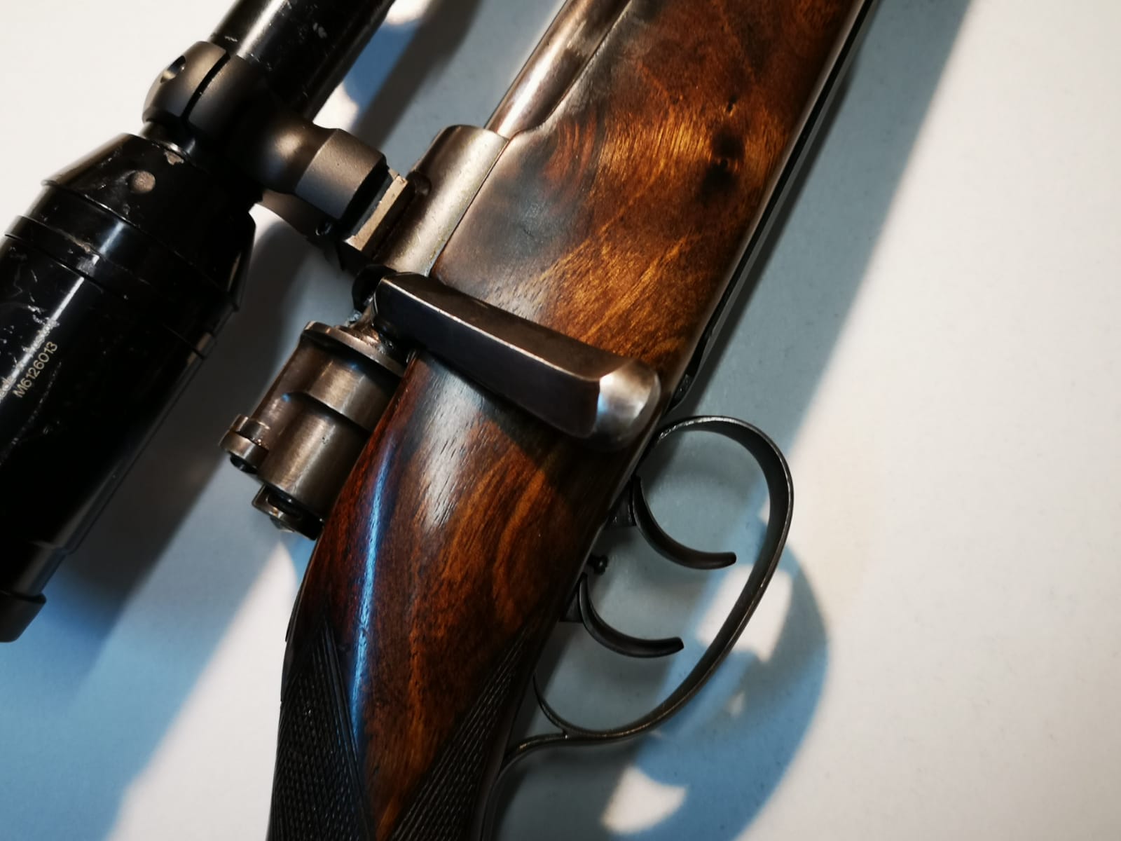

segunda entrega
Con la irrupción masiva en Europa de las armas deportivas del 30-06 y el 308 en la década de los 70 del 160
detalle 6
Con la irrupción masiva en Europa de las armas deportivas del 30-06 y el 308 en la década de los 70 del 161
detalle 5
Con la irrupción masiva en Europa de las armas deportivas del 30-06 y el 308 en la década de los 70 del 162
detalle 4

como curiosidad y pregunta:
en la foto detalle número 4 se observa en el tapón del puño, unos dragones, y unas coronas "heráldicas"... habíais visto eso alguna vez? :wink:
