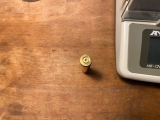

Jesusr escribió:Pues con esa punta/peso has conseguido unas velocidades a mi entender muy buenas, no me calentaria mas la cabeza creo que has conseguido una carga ideal para cazar, seguro que te dará muy buen resultado.
Hola Jesusr,
Mi intencion en un principio es ir probando un poco mas, luego con varias de estas cargar probaré las agrupaciones a ver que tal.
Creo que puedo aumentar la velocidad algo mas ya que no veo signos de sobrepresión.
Si un caso a la tarde cuelgo alguna foto de la vaina de 52gn de carga.
Papaoso.

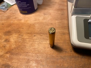

Mensajepor papaoso » 29 Ago 2022 20:08
Se ven perfectas, con lo cual puedo ir probando un poco mas.
