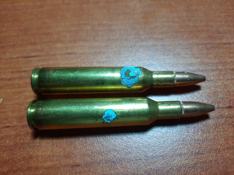

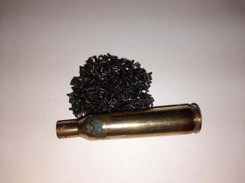

Buena noche compañeros del foro. Tengo desde hace unos 20 años unas cajas de cartuchos calibre 6mm rem de la marca Remington core lot, para mi rifle Remington modelo 722, un calibre muy escaso acá en México, hace unos días las revise y encontré manchas verdes de corrosión en algunos cartuchos, los desarme con el martillo de inercia y encontré que la pólvora parecía estar humedecida con aceite. Que opinan ustedes de este problema?
Un compañero tirador que también recarga me dice que limpie y seque al sol la pólvora y la reutilice al igual que las balas en otras vainas.

Depende lo que quieras hacer.. si es precisión, no me la jugaría. Pero si es por quemar pólvora sin mayores pretensiones, pues adelante, aunque por si acaso prepara un cartucho sin bala, solo vaina empistonada y pólvora buena, tapada con un poco de papel higiénico, como si fuera una salva, por si tienes que sacar una bala atascada..
Teniendo en cuenta el tiempo que tiene, y que la corrosión no habrá sido uniforme en todos los cartuchos, cuando la juntes y la mezcles, pues a saber las propiedades que tiene. Yo solo la usaría si no tuviera más alternativa, la verdad.

Gracias Namartin, totalmente de acuerdo con tu punto de vista. Desarme con el martillo de inercia los cartuchos con manchas verdes, las vainas las deseche y limpie bien la pólvora con una franela y la puse al sol buen rato, queme con un fosforo unos granitos y parece muy normal, la guardare para usarla solamente que no pueda conseguir cartuchos nuevos de este calibre que aquí en México es muy escaso. Saludos.

F. SELOUS escribió:Buena noche compañeros del foro. Tengo desde hace unos 20 años unas cajas de cartuchos calibre 6mm rem de la marca Remington core lot, para mi rifle Remington modelo 722, un calibre muy escaso acá en México, hace unos días las revise y encontré manchas verdes de corrosión en algunos cartuchos, los desarme con el martillo de inercia y encontré que la pólvora parecía estar humedecida con aceite. Que opinan ustedes de este problema?
Buenas,
Desde luego es alucinante lo atrevida que es la ignorancia y lo que alguno aconseja, posiblemente con buena voluntad, pero claramente con poco o ningún conocimiento.
De tu primera foto que pones, y a falta de otros datos como el olor de la pólvora, se puede sacar lo siguiente:
    La pólvora se encuentra en proceso de descomposición.
    Las vainas están deterioradas por corrosión, hasta el punto de que la vaina quiebra.
    Existe una alta posibilidad de descomposición del pistón.
Conclusión, esa es pólvora inservible para su uso normal, y por su estado no garantiza el rendimiento óptimo. Las vainas corroídas son inservibles y podrían provocar algún tipo de avería en el arma, incluso accidente.
Aunque haya vainas no corroídas, por el estado de las que sí y entendiendo que todas son de la misma antigüedad y lote, no se garantiza que estén bien, más bien al contrario, por lo que no deberían usarse sin desmontarlas y ver el estado de sus componentes.
La pólvora deteriorada, por mucho que se seque y limpie con una franela, no recupera sus propiedades. Esa especie de residuo oleoso y brillante no es humedad, es parte de lo que segrega al descomponerse y esa descomposición no se detiene por limpiarla, seguirá descomponiéndose.
La mejor y única solución viable y efectiva sería recuperar vainas de un solo uso, o conseguirlas nuevas, quitar los proyectiles a estos cartuchos y recargar los proyectiles en las nuevas vainas, con pistón y pólvora nuevos y en buen estado.
saludos,
Pd. Lo de la vaina con papel de váter es ya de traca.
ppd. Alguno haría mejor en dejar sus consejos para sus pesadillas más terribles. :zombie2:
Última edición por Chinchu el 30 Mar 2023 16:56, editado 3 veces en total.
