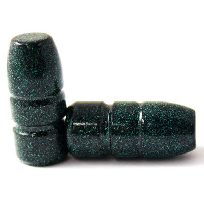

Agradecería información y comentarios para esta punta Ares calibre 459 y 405 gr para 45/70.
Saludos 00

grizzly escribió:Agradecería información y comentarios para esta punta Ares calibre 459 y 405 gr para 45/70.
estan hechas de plomo y pintadas con pintura epoxy en polvo
o que informacion te refieres ?

Gracias, las has probado?

grizzly escribió:Gracias, las has probado?
en 9mm si
cuesta creerlo
No emploman el cañon por que la pintura no se despega del plomo

Necesitan engrase?

grizzly escribió:Necesitan engrase?
No
asi como vienen asi se montan en la vaina

Buenas tardes..Las puntas pintadas con epoxi son una maravilla, no solo no emploman sino que dan más velocidad que las fmj e incluso más precisión.
Es pintura en polvo que se fija en el plomo electrostáticamente y luego se cura en horno.
Yo me preparo así mis propias puntas para 45 ACP y 9x19 y estoy muy satisfecho.
Sólo espero poder encontrar pistones de una vez para poder seguir recargando con ellas

Sabéis si hay algún problema para usarlas en Glock? Por el tema del estriado,como se aconseja no usar plomo en Glock no sé qué tal resultado darán las ares

ONEGA escribió:Sabéis si hay algún problema para usarlas en Glock? Por el tema del estriado,como se aconseja no usar plomo en Glock no sé qué tal resultado darán las ares
la puntas ARES vienen pintadas con pintura en polvo Epoxy
que con el roce con las estria no se desprende de la punta
todo lo contraio toma la forma de la estria
Si puedes usarlas en la glock sin problemas de que te enplomen en cañon
