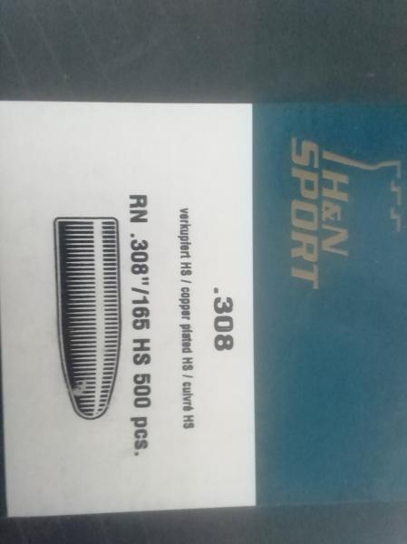

Hola alguien ha recargado con estas puntas cargas plenas para el 308 ? yo solo las he usado para cargas reducidas con csb 1M.
Si me podéis asesorar si sirven qué polvora y grains y si valdrían para un semi en 307.
Gracias.

Las puntas HN que menciona, como las de otros calibres para fusil, simplemente NO SIRVEN PARA CARGAS PLENAS.
Si tiene en cuenta que son plomo con una capa de cobre, deducirá que sirven hasta un determinado rango de velocidades... pero que si se sobrepasan, el material de la punta "no aguanta" y además de que emploman su integridad, por así decirlo, se ve seriamente comprometida.
El ejemplo es fácil: pase usted lentamente el dedo índice sobre la superficie de una mesa... podrá hacerlo mil veces sin problema; pero... si lo pasa a toda velocidad y ejerciendo presión, verá que a las pocas pasadas "se calienta". Pues bien, con las puntas HN pasa otro tanto.
Si mira tablas verá que se recogen las condiciones y velocidades para las que está previsto su uso.
Respecto a las cargas, necesariamente REDUCIDAS, una buena combinación es dispararlas con una carga de pólvora rápida (de escopeta) como pueda ser la Vectan A-1 y el rango irá entre los 10 grains y los 14 grains. En el caso de un 307 ó 308 creo que sobre 11 grains irá la cosa... pero, desde luego, por más que el rifle (¿tal vez un CETME?) sea semiautomático, me temo que tendrá que tirar de palanca de montar para repetir los disparos.

En su día hice una consulta al fabricante y me dijo que esos proyectiles no están diseñados para cargas plenas y me pasó una tabla en la que la velocidad máxima era de aprox. 560 m/s con una determinada pólvora que aquí no existe. La mayoría de cargas viables no superan los 500 m/s

Ok. gracias a los dos por vuestras respuestas, como me temía no sirven.
