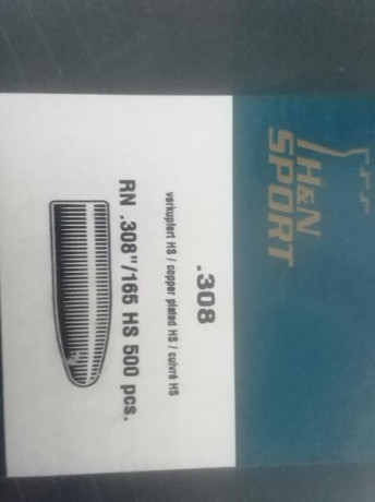

Hola alguien ha recargado con estas puntas cargas plenas para el 308 ? yo solo las he usado para cargas reducidas con csb 1M.
Si me podéis asesorar si sirven qué polvora y grains y si valdrían para un semi en 307.
Gracias.

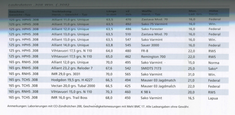

En su día hice una consulta al fabricante y me dijo que esos proyectiles no están diseñados para cargas plenas y me pasó una tabla en la que la velocidad máxima era de aprox. 560 m/s con una determinada pólvora que aquí no existe. La mayoría de cargas viables no superan los 500 m/s

puedes publicar en fichero esas tablas compañero para el que pueda interesar gracias
Berenjeno
Mensajes: 1143
Registrado: 08 Jun 2020 12:36
Re: Puntas H&N HS RN calibre .308 - 165 grains
Mensajepor Berenjeno » 22 Ene 2023 20:14
jneogeo escribió:puedes publicar en fichero esas tablas compañero para el que pueda interesar gracias
Creo que no acabo de comprender tu solicitud. H&N me envió la tabla tipo foto en el mismo formato que lo he subido aquí.
