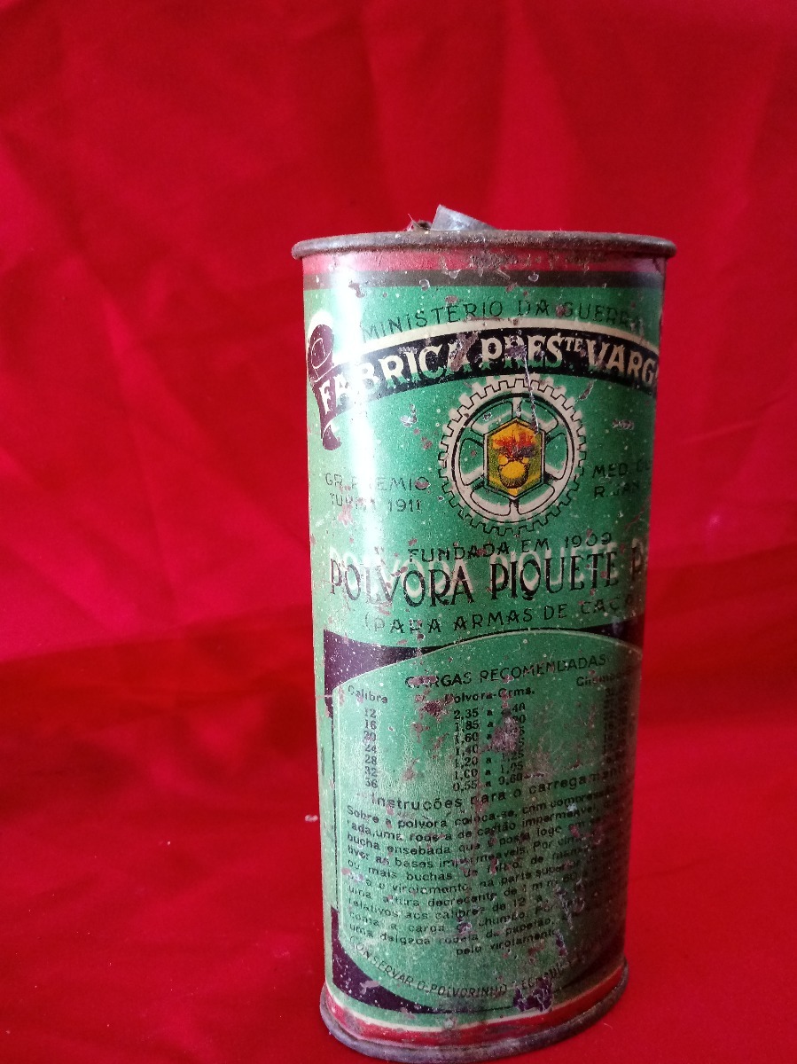

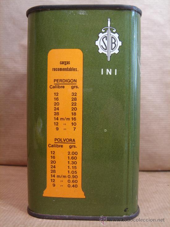

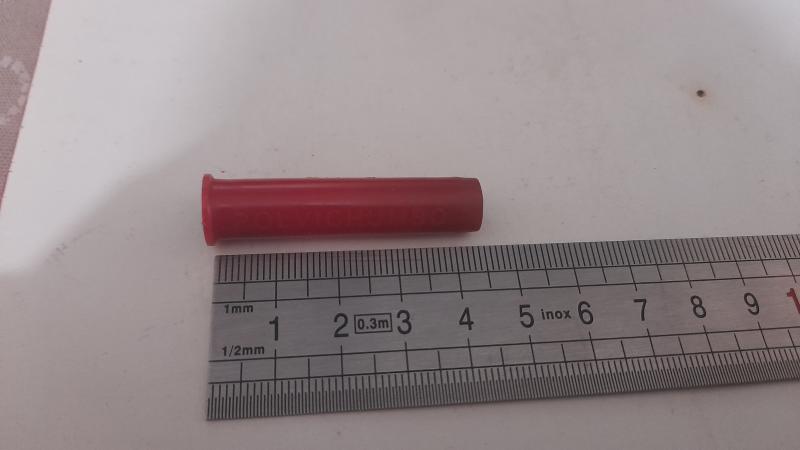

Han pasado ya tres añitos desde que me puse a buscar el tema de recargar el 9MM de escopeta. Asi que vayamos paso a paso:
-Para la recarga en su vaina moderna de plástico, los datos son complicados por no decir imposibles de conseguir. Yo trepané un cartucho Trust y me dio 8gr de pólvora y 3g de plomo, y uno de los modernos de Sulbeja que me dió 3gr de pólvora y 7g de plomo. Tiene toda la pinta que los 8gr corresponden a una pólvora media típica estilo CSB1 y los 3gr a una pólvora rápida moderna más común en los pesos bajos del calibre 12 y en munición metálica de pistola.
Todo esto elucubrando y sin poder saber el tipo de pólvora, claro. Los unicos datos que he podido rescatar son de los botes viejos de pólvora que se venden en Milanuncios y TodoColección, así esta la cosa de cruda.
De Santa Bárbara de Caza, al 9MM se le mete 0,4g (6,17gr) de pólvora para 7g de perdigon, la mitad de polvora para el mismo peso que el Sulbeja. De Polvora Piquete (brasileña) se le mete de 0,5g a 0,55g (7,7 a 8,4gr) para 6,6g de perdigon, como el Trust pero la mitad de carga. La Santa Barbara de Caza supuestamente es parecida a la CSB1 por lo que he leido aqui en el foro, y la Polvora Piquete, por la correlacion de pesos/polvora, tiene que ser a la fuerza mas lenta que esa.
Ya se que no es lo mismo, pero en la tabla de Gualandi, para el 36/65 no se le mete pólvora más rapida que la CSB1 y como mucho 0,5-0,6 gramos. Teniendo en cuenta el groso de la recamara de una escopeta del 9MM y empezando por cargas conservadoras, podemos desarrollar una carga sin sufrir ningun percance.
Y en lo referente a usar vainas del .38/.357, es perfectamente posible. Lo unico que el rebordeado se hace con una tapa y Loctite o cola blanca. Pero estando el tema de los pistones como esta, mejor dejarlo tranquilo. Lo unico sería troquelar la vaina del .38/.357 para ponere pistón de escopeta, como se hace para dispara puntas de cera o de silicona para el tiro de salón, pero eso ya es meterse en otro berenjenal.
Adjunto los botes de polvora y la tabla de Gualandi.

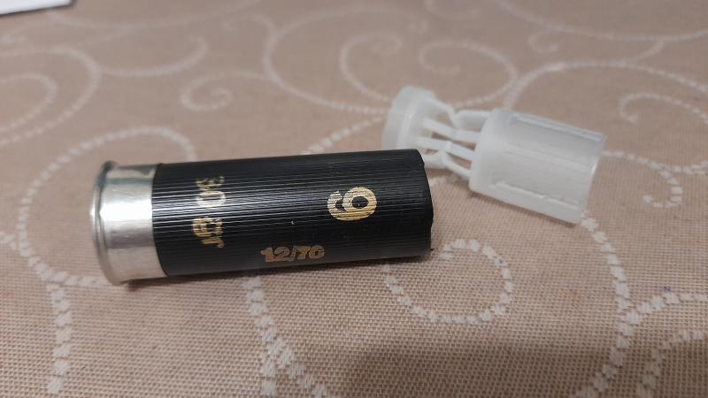

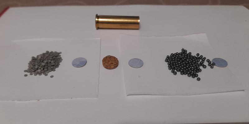

Después de un paréntesis en el hilo, durante el cual he tenido que aprovisionarme de vainas, pistones,
sacabocados, corcho, etc. etc. y ya con todo lo necesario reunido, procedo a la recarga. La materia
prima son cartuchos del 12 de procedencia desconocida, pues son cargados en exclusiva para una armeria
de mi ciudad que los comercializa con su nombre. Llevan una carga de 1,5 gramos de pólvora que parece
la Maxam Csb 2 y 30 gramos de plomo del 9. El culote lleva la marca "Cheddite", ignoro si es solo la vaina o
incluye también la carga.
De cada cartucho del 12 se obtiene material para recargar seis vainas del .357 a razón de 0,25 gramos de
pólvora y 5 gramos de plomo para cada una, con lo obtenemos 150 cargas por cada caja del 12
De la cartulina de un calendario e obtenido tapitas con el sacabocados, así como el taco de corcho de
3 mm grueso, de una lámina adquirida en una tienda de manualidades. La combinación de la carga en la
vaina .357, es la siguiente: Pólvora + tapita cartón + taco corcho + tapita cartón + plomo + tapita de cartón.
Con todo ello, se llega casi hasta el borde de la vaina, quedando apenas un espacio libre de 1 mm.
Sobre este espacio, vierto un gota generosa de cola líquida blanca de uso escolar, que extiendo
entre el casquillo y la tapita. Tarda un buen rato en secarse, pero el resultado
es muy limpio y sobre todo que esta cola es flexible, por lo que pienso que facilitará la apertura del cartucho al
disparar.

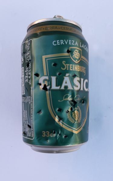

He cargado solo 5 para probarlos antes de seguir adelante. El "hierro" es una vetusta Orbea
monotiro de 12 mm. con recámara para 9. Me quedo con las ganas de probar, solo como curiosidad, una
carga con bala (bola), pero teniendo en cuenta que el cañón es de 12 mm. el proyectil va a salir con mucha
holgura y su trayectoria será cualquier cosa menos recta.
Adjunto fotos de las pruebas de plomeo a 10 metros sobre una hoja de papel de 31 x 44 centímetros, y una
lata de cerveza también a 10 metros, con dos disparos sobre dos hojas y dos latas, los resultados casi
idénticos por lo que solo adjunto 1 foto de cada. He punteado los impactos sobre la hoja, pues al ser los
perdigones tan pequeños apenas se apreciaban, en su conjunto, en la foto. En las dos pruebas, los perdigones
atravesaron la lata de cerveza, por lo que supongo tendrán fuerza suficiente para abatir cualquier roedor a
esa distancia.
Hasta aquí lo que puedo aportar sobre mi experiencia en este tema y confio que pueda servir de apoyo o
para mejora de quien esté interesado en el hilo. Gracias a todos los compañeros que me han ayudado
con sus conocimientos para conseguirlo.
Un abrazo.
