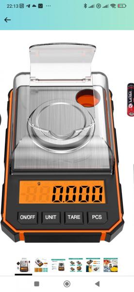

Yo estoy usando esta, del Amazon, apreciación de +/- 0.02 grains o +/- 0.001 gramos y de momento lee bastante estable y parece que de precisión está en su apreciación más o menos, esto es 0.02 grains. Con pesas de control las clava con una o dos milésimas de gramo...
Por cierto que yo hago con rotulador un círculo del culote de una vaina y siempre mido en el mismo sitio del plato de pesada...y espero hasta que se estabiliza...
No es una báscula de laboratorio de 800€ para 0.001 gramos, pero para 23€ que cuesta, está bastante bien,!!

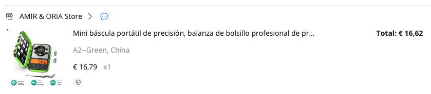

En Amazon USA no conseguí encontrarla, aunque sí en Amazon ESPAÑA https://es.aliexpress.com/item/40007738 ... QnoI6SbLvp
Precio: 22,99€ más gastos de envío: 27,98 €
Por simple curiosidad, y aquello de que China es 'la fábrica del mundo', la encontré en https://es.aliexpress.com/item/40007738 ... QnoI6SbLvp
Precio: 17,57 € menos un descuento ocasional de 0,95€: 16,62 €
Fernando72 muchas gracias por compartir la información.
Feliz Año al grupo.
Un saludo cordial.
