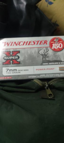

Hola a todos, a ver si estoy en lo cierto, me gustaria que me explicarais las tablas balisticas de estas dos municiones.
Antes tiraba norma, ahora estoy con la superX pues es mas barata y puse hace poco un visor nuevo y tuve que comprar municion para que me lo dejaran a tiro en la armeria, asi que compre la superX.
Me gustaria ver la diferencia entre ellas aunque son de distintos grains.

Mirando las tablas veo que tienen poca diferencia de velocidad entre ellas, la de 170grains tiene un poco mas de caida y aunque en la tabla de la de 150 grains no da ninguna indicacion sobre como afecta el viento al proyectil al ser mas ligera tendera a tener mas desviacion, la de 170grains es poco mas potente que la otra segun las tablas.Pero eso lo saco interpretando las tablas yo de caza mayor no tengo experiencia.

no hay de que, alguien experto te podra aconsejar, lo de no subir el tiro a 200m es porque ambas tablas asumen que tienes puesto el visor a 0 a 200 yardas, solo la de 170 grains te da valores en metrica europea y americana.
