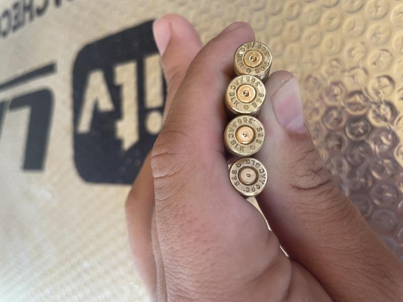

Buenos días compañeros,
He estrenado recientemente un rifle AR15 en .300 blackout; tras comprar munición marca Sellier and Bellot. Y he tenido problemas con 3-4 cartuchos; salían percutidos pero el cartucho no se disparaba. Algunos tuve que efectucar 3 y 4 disparos para que saliera. He probado a disparar, que el cartucho no se dispare, cambiar de cartucho, disparar ese sin problemas y tras intentar el mismo que no salga.
El rifle está totalmente nuevo y no veo nada raro en la aguja percutora.
¿Puede ser problema de un lote de munición defectuosa?
Cartucho Percutido y NO disparado

¿Puedes poner foto del pistón de ambos casos? Uno disparado y otro percutido, sin disparar.
Es muy común que las plataformas AR den problema de acerrojamiento por cualquier suciedad, de forma que el cierre no acopla totalmente y falla la percusión por décimas.
Hola Compañero, las dos de la izquierda (abajo) están percutidas y NO disparadas, las de la derecha están disparadas. Se nota que las de las no disparadas están menos picadas pero lo pistones están como metidos para adentro; puede ser problema de que no los pusieran bien?
Un saludo y gracias.

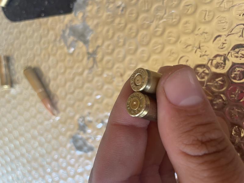

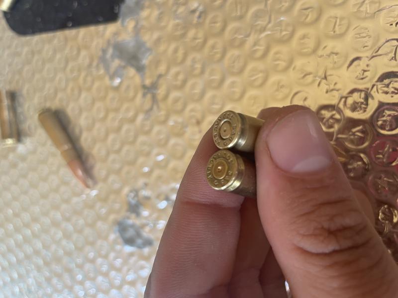

Re: Cartucho Percutido y NO disparado
Subo otro foto para que se aprecie lo que comento. Mientras un pistón queda totalmente al ras de la vaina el otro está ligeramente hundido. Entiendo que la aguja entonces se queda corta y por eso no ha podido percutirlo correctamente.
pelli23 escribió:Subo otro foto para que se aprecie lo que comento. Mientras un pistón queda totalmente al ras de la vaina el otro está ligeramente hundido. Entiendo que la aguja entonces se queda corta y por eso no ha podido percutirlo correctamente.
Claramente, esa aguja no percute en profundidad porque el pistón está demasiado profundo. La cuestión es si ya estaban así o lo ha empujado hacia adentro en el momento del disparo.
Si se trata de munición de fábrica, o han utilizado un pistón demasiado corto o el alojamiento del pistón es demasiado profundo; añadido a esto podría ser que además el pistón estuviese fofo por falta de diámetro.
Está claro que no es problema de dureza del pistón, sino de la cota de profundidad a la que debería estar; bien porque está mal montado, bien porque se mueve hacia adentro por medidas inadecuadas. Fíjate que además da la sensación de que el pistón bien percutido se ha salido un poco. Comprueba si se puede meter más hacia adentro, eso demostraría falta de diámetro en él o exceso en el alojamiento de la vaina.
En caso de munición recargada, el problema sería la utilización de pistones inadecuados, la rectificación errónea del alojamiento del pistón, o la sobreexpansión del mismo por sobrepresión y luego recarga de vainas defectuosas.

Chinchu escribió:Si se trata de munición de fábrica, o han utilizado un pistón demasiado corto o el alojamiento del pistón es demasiado profundo; añadido a esto podría ser que además el pistón estuviese fofo por falta de diámetro.
Es munición de fabrica, si.
Descartarías entonces un problema en el rifle? Falta de tensión a la hora de percutir, etc
pelli23 escribió:Chinchu escribió:Si se trata de munición de fábrica, o han utilizado un pistón demasiado corto o el alojamiento del pistón es demasiado profundo; añadido a esto podría ser que además el pistón estuviese fofo por falta de diámetro.
En principio sí, pero así de oídas nunca se puede estar 100% seguro. Sin verlo, ni probar ...
Esos pistones no están bien, o estaban algunos muy metidos, o se han ido para adentro, y eso no lo hace la aguja si el pistón es el adecuado y el cartucho también.
La diferencia de profundidad es lo que hace que se percutan mal. La cuestión está en la causa de esa diferencia.
Un pistón sólo se mete hacia adentro si puede hacerlo, es decir, si la profundidad del alojamiento no concuerda con las cotas del pistón. De otro modo no tiene dónde meterse.
¿Has comprobado si los cartuchos que te quedan vienen con el pistón así, unos más metidos que otros?
¿O si todos están aparentemente bien y después de dispararlos aparecen como los de las fotos, fallando algunos?
