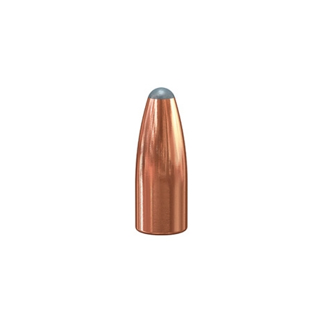

En principio los proyectiles serían Speer de 235 grains.

Pues yo empezaría en 66 grains y duplicaría lo que es un 9'3x62 y como máximo llegaría a los 78 grains y siempre mirando síntomas de sobrepresión y pasando por un medidor de velocidad pautas de recarga de medio grain en medio grain , precisión , etc . Y me quedaría con lo más preciso que no siempre es lo más veloz

milekio escribió:En principio los proyectiles serían Speer de 235 grains.
En la línea de lo que comenta Spender, tengo una carga apuntada con Fil 343 que te pongo más abajo; esta Fil 343 es prácticamente la misma pólvora, por no decir la misma. Al menos entre mis compañeros de recarga siempre hemos comentado que la GDB111 da las mismas velocidades, con las mismas cargas, en los mismos cartuchos.
En un Sako, puntas Speer S-Sp de 235gr., (semi spitzer), vaina R-P, pistón CCI 250, la mejor precisión fue con:
- 69 gr. de la Fil 343
- 860 m/s en boca.
Lógicamente aplica los parámetros de prueba y seguridad adecuados, pero no creo que varíe mucho.

Al final me he quedado con los 69 grains en un zkk602, buena precisión, sin signos de sobrepresión y creo q no necesito más.
