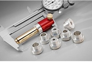

Mensajepor YUNK » 27 Mar 2022 09:25
y con que herramienta usais para medir el cartucho completo
usais solo el Vernier o lo usais con Comparador de puntas que mide la punta desde su ancho toma de estria

holl escribió:Yo solo con el calibre.
realmente todas las puntas son iguales en largo
pero realmente el cartucho entero se mide con elcalibre y util que se le pone
