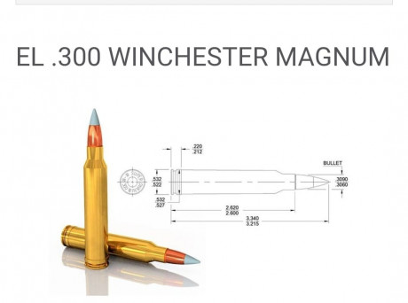

Hola buenas,
Ando buscando y por mas vueltas que doy, no he encontrado nada sobre ellos, a la hora de recargar y cerciorarse que la vaina esta en medidas, me gustaría tener el plano de medidas con las tolerancias, he encontrado infinidad de calibres, pero no consigo dar con el 270 WIN.
Alguien podría echarme una mano???
Adjunto una foto a modo ejemplo del 300 Win Mag
Medidas y tolerancias 270 WIN

Re: Medidas y tolerancias 270 WIN
Buena aportación, Pepper.
Iba a decir algo pero sntes quería dilucidar algo que no me encajaba. Me explico:
El largo total de la vaina, es decir, de culote a boca del cuello, es de 2.540", y solemos jugar a nivel de trimado de ahí a 2.530". Cada uno, en función de su equipo, las vainas que use y su hábito, trima a una longitud. Menos no tiene sentido y más nos haría tocar el borde de la garganta con el canto de la vaina y en caso de recámara estricta no podríamos cerrar.
Pero observo que en el diagrama dice 2.560". Entiendo rápidamente qué pasa cuando me fijo en que no se ve las cotas de la parte inferior del cuerpo, la ranura de extracción y del culote. No están dibujados. ¿Porqué? Porque son unas cotas tomadas desde la cara del cierre de un cañón de pruebas hasta la boca de la vaina, no en un cerrojo convencional, y eso a efectos del transductor de presión piezoeléctrica.
En pocas palabras, no es el diagrama de la vaina a efectos de lo que nos interesa.
La vaina del .270 Win tiene un máximo de 2.540", no 2.560".
JW.
JW.
Muchísimas gracias por los aportes,
Midiendo la balas comerciales, efectivamente, no me cuadran las medidas con respecto a ese plano.
