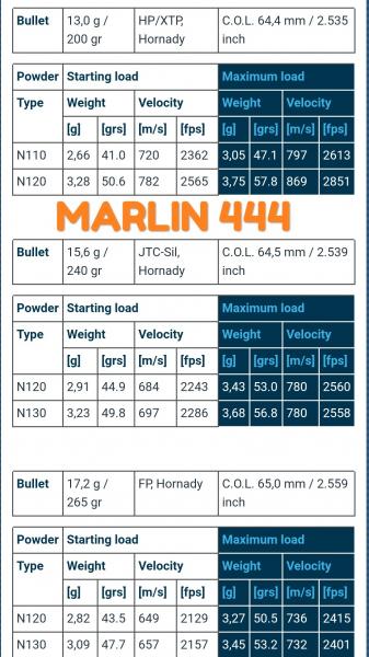

- Jon_Garfio
- 375 HH Magnum
- Mensajes: 3258
- Registrado: 04 Ene 2013 07:20
Re: Ayuda recarga .444 Marlin
Adjunto tablas de VV N120 , en el foro Marlin owners la ponen como la mejor junto con la N130.
Sapere Aude
