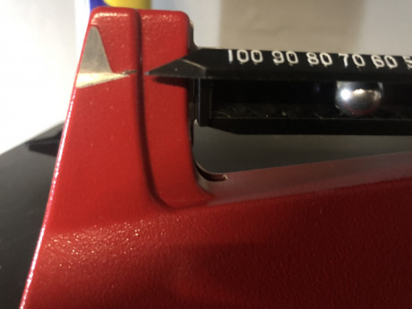

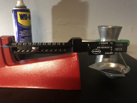

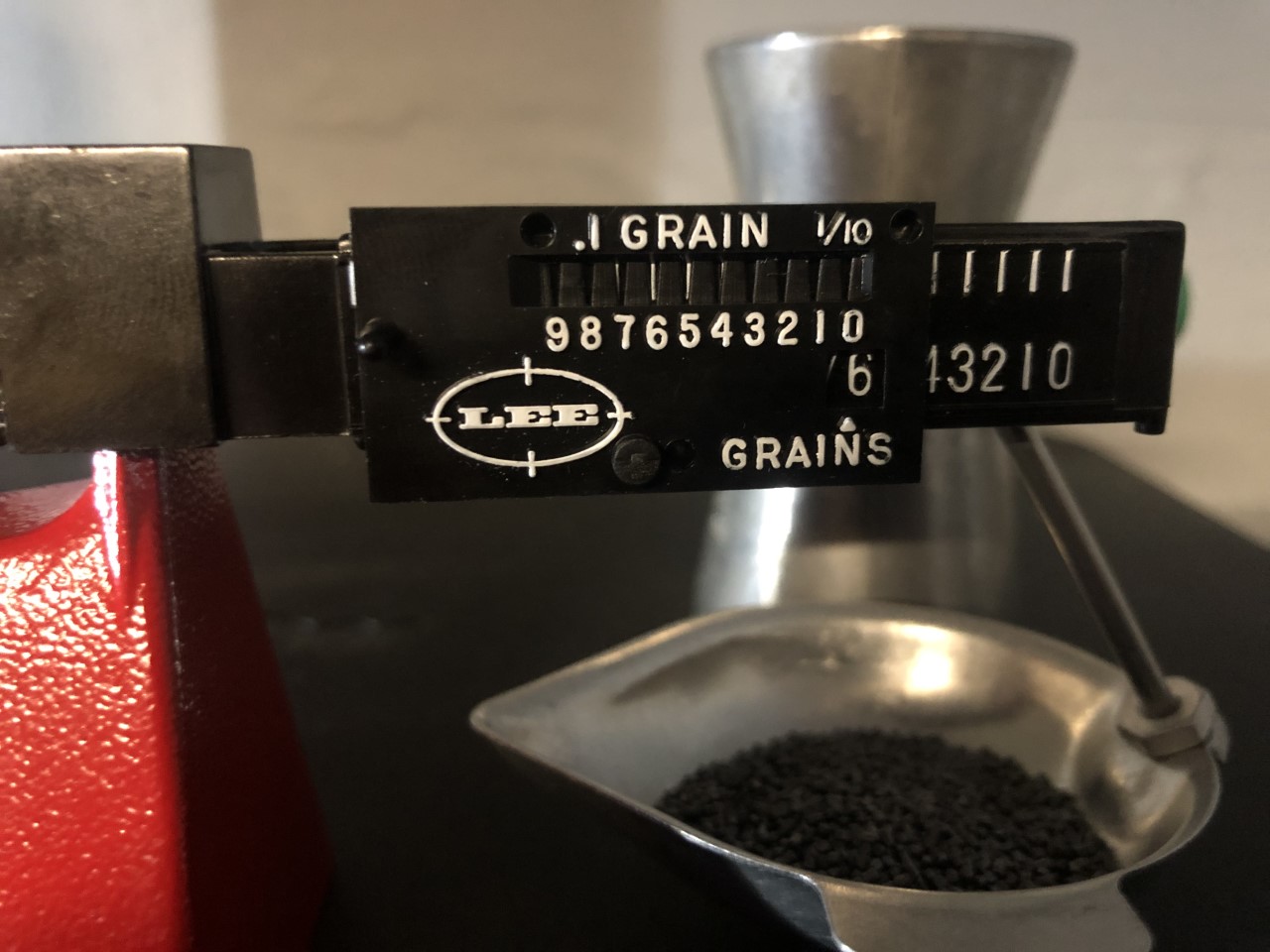

Muchas gracias por vuestra ayuda chipas y Brubaker, voy a modificarlas y voy a pasar unas fotos de como voy a regular la báscula a ver que os parece, más que nada por que como bien quiero entender, y así lo pienso , no es un calibre para andar jugando con las cargas, Gracias otra vez.

Hay que tener claro que recargar cualquier calibre, no es una tontería......quiero decir que un 222 rem mal cargado puede provocar un desastre.
Desconozco el funcionamiento de esa balanza, pero si tienes duda de la fiabilidad de la carga, coteja su funcionamiento con algo que ya conozcas su masa, una pesita, un proyectil, etc.
Mete 66 grains de tubal 7000, co.prueba que todos tengan carga, si tienes a mano un cartucho original hazlos a la misma medida, más que nada porque creo entender que tienes un browni g saut, así te evitas posibles problemas de alimentación y si puedes también crimpa un poco por el mismo motivo.
