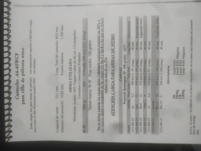

Retomando el tema de recarga 44.40 con sp3
Está más que explicado por los compañeros entendidos y años de experiencia
Yo tengo un winchester modelo 1982 de numeración superior a 800000 y en cargas como dicen los compañeros 20gr de sp3
Carga perfecta este tipo de pólvora no permite bajar cargas más del 5% en las tablas del braceas que son muy fiables lo pone bien claro.ni llegar al máximo y no reducir la carga más que un 5% Li digo por si alguien lee el post Y decide empezar con menos carga con esta pólvora en concreto SP3
No lo probéis porque generan demasiado espacio para liberación de gases y es muy peligroso.
Que ya lo han dicho los compañeros antes.recordarlo es importante.
Paso tabla de recarga para recordar los parámetros que están más que comprobados .nunca decidir por si Solos por tamaño o parece igual o etc
Las tablas están para ello .
Saludos al foro
Saludos al foro
