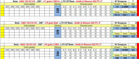

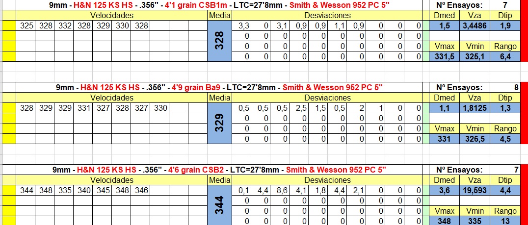

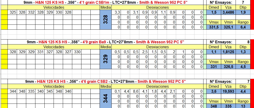

Re: cuidado con la CSB2 y las indicaciones de recarga del fabricante
general escribió:Nadie ha recargado 9 con csb2 ????
Te paso una comparativa con CSB1m y con BA9 que hice hace algún tiempo con puntas H&N 125 troncoconicas.
Como podrás ver las variables estadisticas no hablan bien de esta pólvora en comparación con las otras dos. Solo el rendimiento en velocidad punta es más alto. Tu mismo.
general escribió:general escribió:retomo el tema ya que me ha llegado algo de CSB2. Cargas iniciales para .356 147gr?? cañon 5 pulgadas. gracias.
4.6 gn CSB2
Puntas blindadas o cobreadas de 124/125 gn.
Factor 127-128 a 12°C
