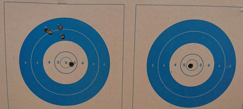

Posd. Una foto de mis verguer a 100 metros rifle Sauer 202 cañón de 60Cm.
Mañana me llega un 1kg de RS70. Como me quedan bastantes puntas de los 3 tipos que he probado (aparte de las ks) voy a probar un par de cargas con cada una de ellas. Espero que la cosa mejore y que al menos con una de ellas consiga una agrupación decente. Desde luego estoy teniendo paciencia porque es un cartucho que creo merece la pena. Hace muchos años tuve un 280Rem del que guardo muy gratos recuerdos, le maté muchísima caza con Core-lokt 150 y esperaba retomar las mismas "sensaciones"...ya veremos.

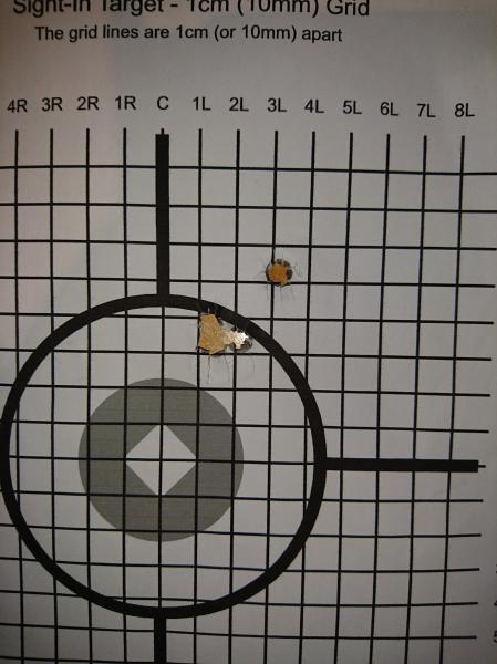

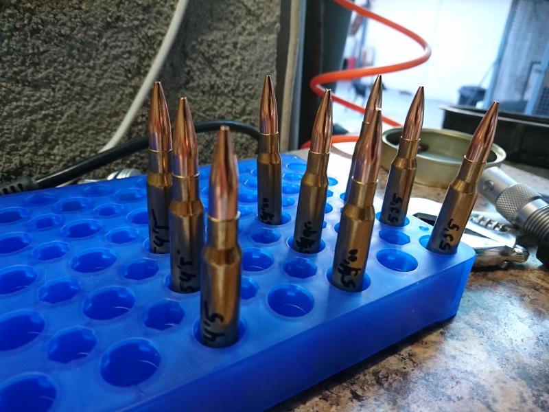

Retomo este tema para actualizar los datos conseguidos hoy mismo con RS70. He montado hornady eld-x 162 grain sobre 55 grain de RS70 con un LTC de 85mm. El resultado ha sido espectacular, he hecho varios buenos grupos con cargas similares, pero ésta en concreto pasa por ser una de las más precisas que he disparado nunca. He medido una velocidad media de 845m/s, lo cual me deja más que satisfecho para el uso que le quiero dar. Si tengo tiempo, intentaré subir un poco la carga y modificaré el LTC por si puedo sacar 20 o 30m/s más sin perder precisión, aunque será más por enredar que por necesidad, porque con esto ya se caza todo lo cazable en España y parte del extranjero.
No me ha quedado más remedio que quitar el cañón del foro de compraventa. Menos mal que está la cosa parada porque podría haber cometido un error imperdonable jejejeje, ahora si, casi 90 cartuchos me ha costado dar con la tecla...más vale tarde.
