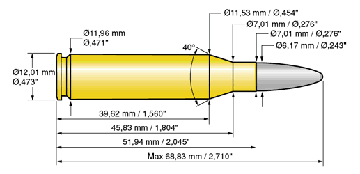

- Adjuntos
- Calibre 243 Winchester
- 243 Winchester.gif (16.42 KiB) Visto 3820 veces
