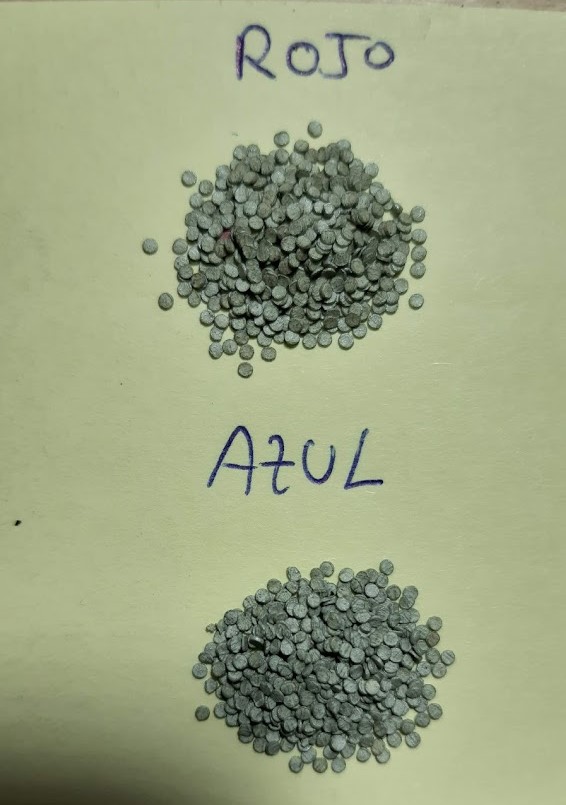

Hola compañero.
Efectivamente, el bote que estoy gastando actualmente, no va igual que el anterior.
Cargaba a 4 grain y con este bote voy por 4.2 grain.
Tambien tengo que puntualizar, que la polvora va de dos colores..un verde oscuro y granos de un verde mas claros...el anterior bote la polvora era toda del mismo color..
De momento, me da factor.

Pues la verdad es que sí que hay diferencia.
Concretamente he estado recargando en una sesión con las 2, y al pasar de la de etiqueta roja (antigua) a la de etiqueta azul (nueva) he tenido que reajustar el dosificador. Es volumétrico y lo tenía a 4gn de la roja pero al cambiar a la azul con el mismo volumen he obtenido 4.2gn, así que he tenido que bajar el volumen para obtener los 4gn. O sea, es como si fuera más densa, más compacta, como si los discos fueran más pequeños, aunque a simple vista no se aprecia. No sé como se comportará en el campo de tiro y si habrá perdido fuerza o no, la semana que viene la probaré.
La información que aparece en las etiquetas es la misma, pero es verdad que el cambio de color y tipografía da que pensar...

Buenas noches, voy a dejaros unas notas que tengo. Yo recargo para el 9x19 y para el 357 con esta pólvora, ya llevo unos años con ella, uso una prensa load máster con un dosificador. Volumétrico y una cosa que hago de vez en cuando es comprobar los pesos de la pólvora en cada agujero del dosificador, ( hago 5 pesajes de cada volumen y anotó el que más se repite para no llenar mucho el papel....).
Aquí dejo lo que comprobé el pasado año:
Pesos csb1m load máster marzo 2019:
.66----5,54gn. .57----4,98gn. .53----4,61gn. .49----4,06gn.
Pesos csb1m load máster noviembre 2020:
.66----5,15gn. .57----4,60gn. .53----4,16gn. .49----3,90gn.
Yo creo que algo tiene que ver, no se a que se deberá, pero yo me pase a la ba9.
