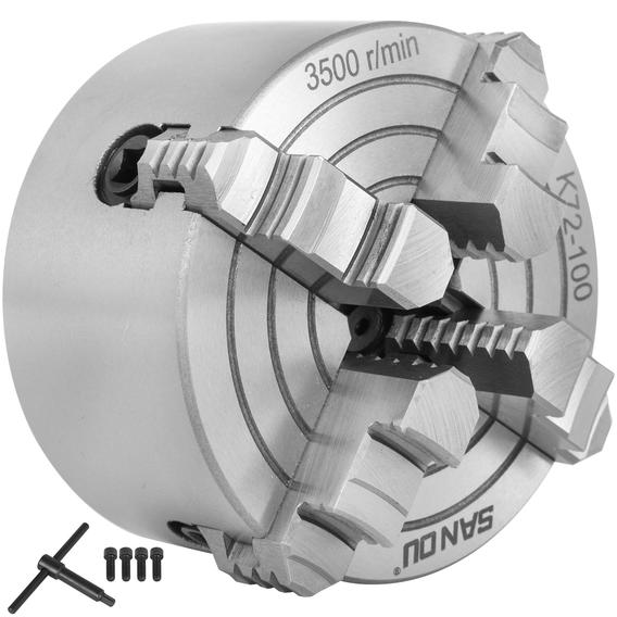

vamos a ver te voy a explicar como funciona un cabezal de torno
lo normal que encuentras en un tornería es de cuatro (4) garras y de normal esas cuatro (4) garras se abren o cierran con solo tornillo (que ahora mismo no me acuerdo que nombre tiene) que lleva en cabeza
bueno pues en todas las tornerías tienen cabezales que llevan un tornillo por garra y para que es eso
pues para piezas que necesite torneado u la pieza no es ni cuadrada ni redonda o para piezas que lo que tengan que el torneado que tengan que hacerle pues no va en el centro de la pieza
no se si me explico
y cuando la pieza es mucho mas grande pues usan algo diferente
esto es un cabeza con un tornillo ajustador por garra
y este es un cabezal con un solo tornillo ajustador para las cuatro (4) garras
un saludo
Adams1851 escribió:YUNK escribió:Adams1851 escribió:
Me parece que eso no es lo mismo que “fresar” por debajo, y añadir vastago autocentrante, o sea, un pirulo sujeto a una base por debajo, soldada a la pinza, y que ese vastago quede con juego para eso, autocentrarse, cosa que cualquier tornero fresador puede hacer..eso si, a 60 euros hora costa mecanizacion.
Ud hablaba de “rebajar” a torno, cosa imposible en molde dos senos, y que en molde de uno nunca va a quedar bien del todo, centrado como origen.
no se si me explico
un saludo
No, no se explica.
Gracias por decirme que hay cabezales de torno de 4 garras. Que yo recuerde, ya los habia en la primera revolucion industrial.
Y de nuevo, no, los moldes de varios senos se hacen por fresa o electoerosion. Y la mayoria de uno, tambien. Salvo los de Manolo en youtube en el torno de tres al cuarto en su trastero.
Adams1851 escribió:pero he aqui que si importa al colocarlo en las garras, que no habria manera de sacar el centro perfecto desde arriba hasta el fondo, porque la garra sujeta lo de fuera.
MamasBoy escribió:Adams1851 escribió:pero he aqui que si importa al colocarlo en las garras, que no habria manera de sacar el centro perfecto desde arriba hasta el fondo, porque la garra sujeta lo de fuera.
Para eso se inventaron los platos de torno con garras móviles ajustables...
y lo de que no se pueden tornear agujeros con ejes `paralelos o descentrados en las piezas, pues me resulta una afirmación muy graciosa que demuestra el desconocimiento del mundo profesional del torno.
Todo depende de las tolerancias que requieras y de que parte del molde se quiera modificar, ademas hay que tener en cuenta que el diseño del proyectil lleva muchas pruebas antes de sacar la turquesa, y que una ligera modificación de ese diseño puede arruinar su balística.
En fin, resumiendo, teniendo en cuenta lo irregulares que salen los proyectiles en bruto, y que luego hay que recalibrarlos, creo que si se podría hacer, seria anti económico por las horas que llevaría, pero poder se puede..
independientemente de que se pueda o no, creo que en el caso que plantea el amigo en el primer mensaje, es innecesario, el único problema que le veo, es que si utilizas una recalibradora / engrasadora por dados (tipo las rcbs o lyman) , te va a dejar el rebaje del culo del proyectil lleno de grasa.
