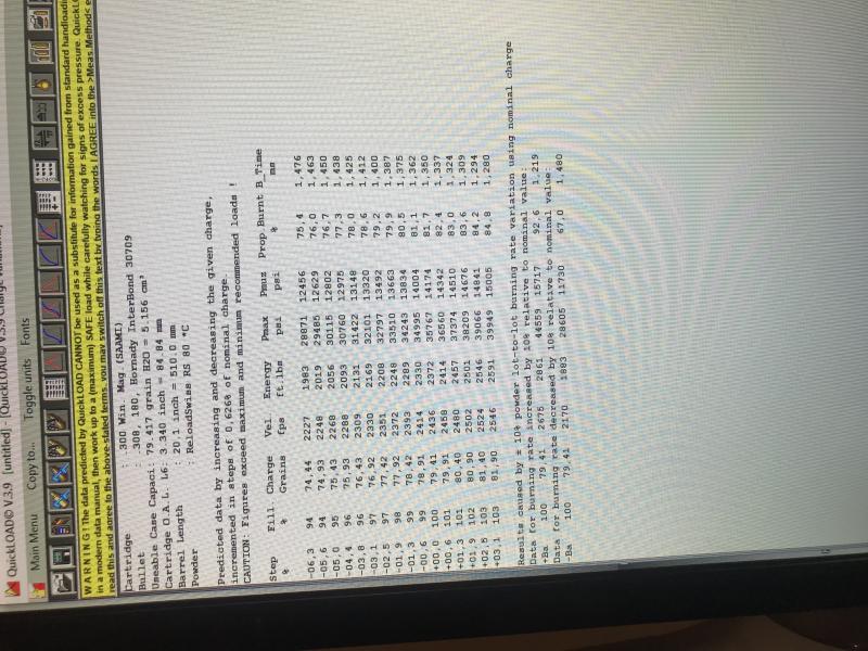

Buenos días
Me acabo de comprar un rifle Benelli Argo e confortech en calibre 300 Wm y me agradecería a algún compañero que tenga el programa me pueda poner alguna orientación de carga que funcione bien en este arma, dispongo de proyectiles Hornady interbound de 180 grain y tengo que comprar polvora, me han aconsejado la RS, pero estoy abierto a otras.
De momento he hecho unas pruebas con tubal 7000 que tenía de 7mm pero la agrupación es bastante mala, lomejor que he conseguido está en torno a 5 cm a 50 metros con 69 grain de tubal 7000 y pistón no magnum.
Agradezco consejos sobre que polvora comprar y tablas para conseguir una agrupación mejor con este arma.

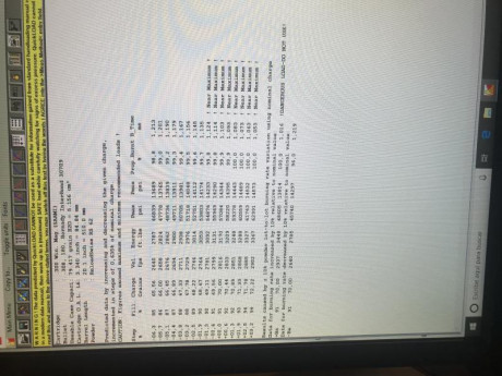

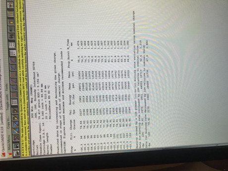

Acabo de meter mis datos en el Quickload. Con lo que le pongo (72 gr de RS80 para una punta de 162 gr) debería tener 2784 fps, inferior a lo que me mide el cronógrafo (en verano), y superior a los datos que da RS (que son en los que me basé cuando desarrollé la carga, todavía no tenía Quickload. Si puedo vuelvo a medir esta semana.
En tu caso, para el .300 WM con punta Interbond de 180gr, esto es lo que sale:
Con RS80
Con RS80

Re: Quick Load

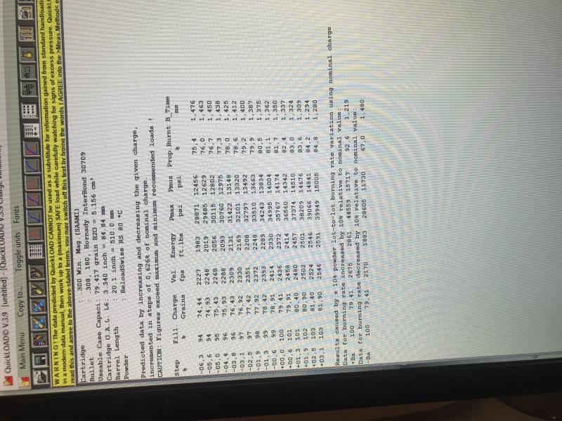

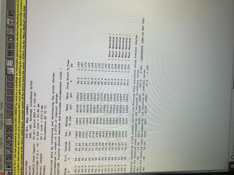

Con RS 70
Beretta_AL390
- Calibre .22
- Mensajes: 36
- Registrado: 27 Jun 2019 15:20
Re: Quick Load

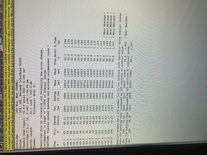

Con VV N160
Beretta_AL390
- Calibre .22
- Mensajes: 36
Re: Quick Load
Siento poner las fotos torcidas, es para lo que doy a estas horas

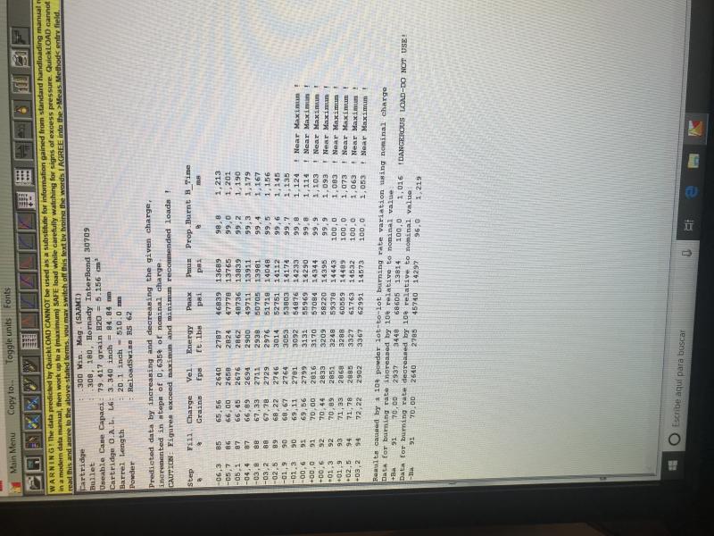

Gracias compañero, quería pedirte un último favor, podrías mirar los resultados con RS62?
Tengo entendido que la Rs70 es de doble base y prefiero no emplearla.

Beretta_AL390
- Calibre .22
- Mensajes: 36

Re: Quick Load
Gracias compañero, voy a probar con esta, según las tablas creo que se quemará más cantidad de pólvora con ese cañón corto.
