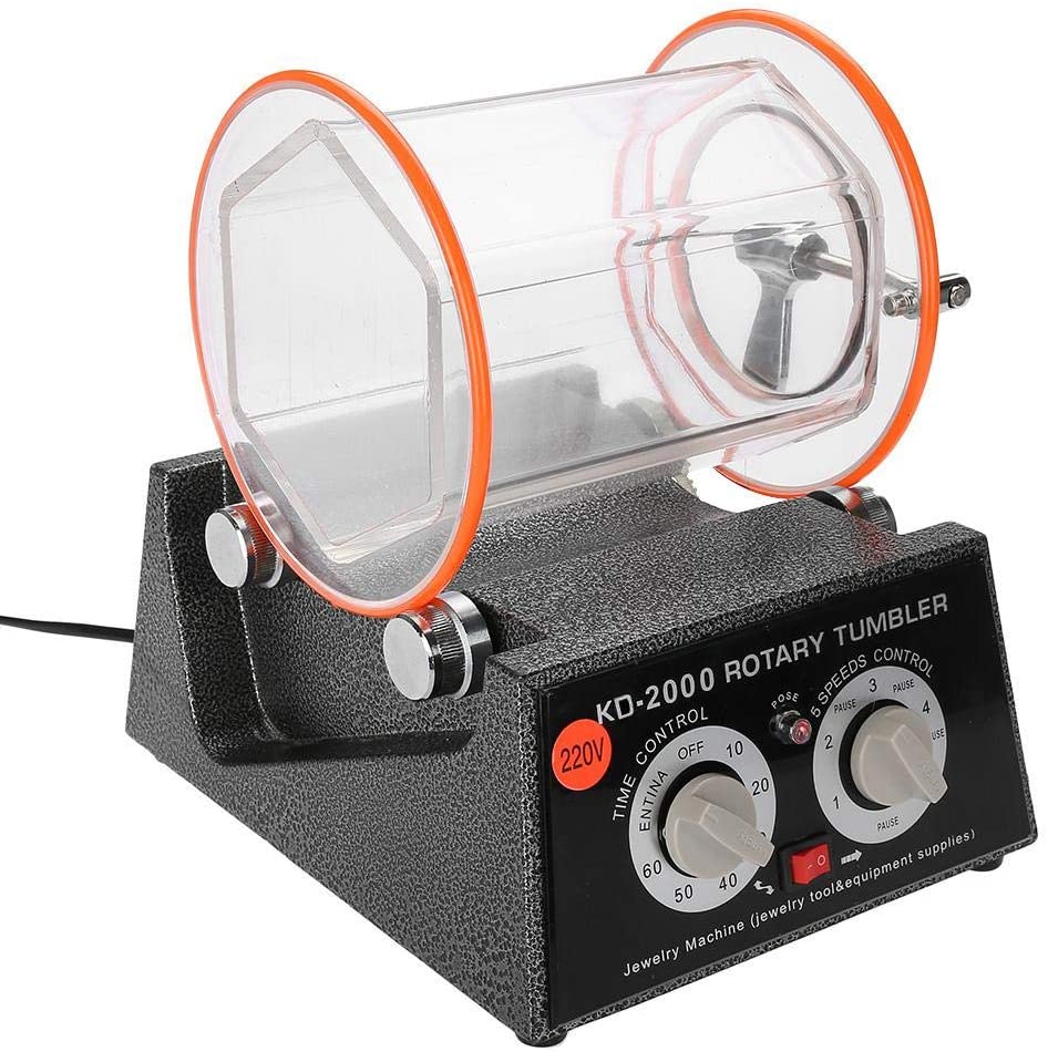

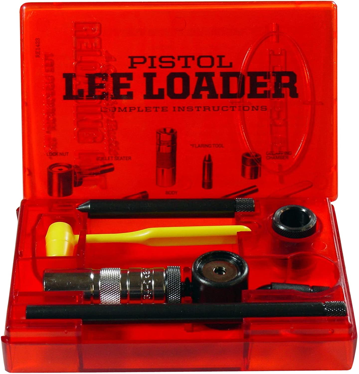

si pero los pistones pueden llevar en la armería mas tiempo y estar mal almacenados
no tienes ni tambor vibratorio
en la recarga se economiza lo tuyo es fuera de serie
con que recargas con un Lee Precision Classic Loader
se que los tambores rotatorio son caros cómprate uno por aliexpre o amazon que son los mismo
https://www.amazon.es/Pulidora-Giratori ... 78&sr=8-11
para esto te comprar los pines de LYMAN por 50 euros te quedan nuevas (le tienes que quitar el pistón usado) agua y dos cucharadas soperas de acido cítrico (vale de 3 a 5 euros el kilo)
