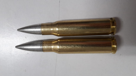

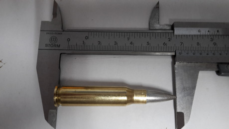

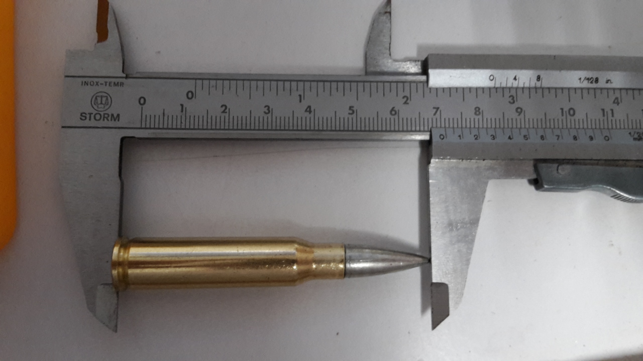

Sí he probado a asentar la punta.
Así queda la vaina Winchester con el proyectil asentado hasta enrasar el canal de crimpado. (LTC 71,00mm)
Y ésta es la vaina Hornady, con la punta intruducida hasta dejar la LTC en 68,60mm
Y los dos juntos, para que se aprecien las diferencias:

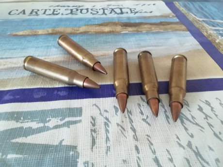

Si no crimpas al automatizar se te va a meter la punta para dentro, no?....

NorincoNP29 escribió:Si no crimpas al automatizar se te va a meter la punta para dentro, no?....
No es necesario compi
Esa duda existe.
Pero la cosa es si aguien lo ha podido comprobar.

JJLozano escribió:NorincoNP29 escribió:Si no crimpas al automatizar se te va a meter la punta para dentro, no?....
Esa duda existe.
Sí. Que no hace falta.

alvaro95 escribió:NorincoNP29 escribió:Si no crimpas al automatizar se te va a meter la punta para dentro, no?....
Pues esto le pasó a un amigo por no crimpar.....
como no tiene martillo de inercia me los ha dejado para desmontar....

NorincoNP29 escribió:alvaro95 escribió:NorincoNP29 escribió:Si no crimpas al automatizar se te va a meter la punta para dentro, no?....
Entonces, parece que algo sí habrá que crimpar.
