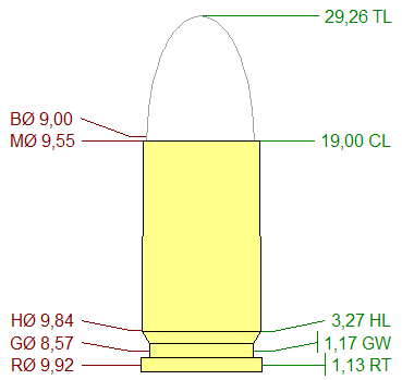

No sé si se podrá recargar, pero la vaina del 9P es cónica (la imagen es de https://municion.org/producto/9-mm-parabellum/)
Tal como digo , mi consulta es si es posible recargar 9 parabellum con unos dais del 9 x 21, origina algún 10

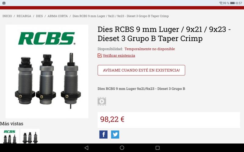

Con los dies de RCBS si, yo los tengo aunque con ellos solo he recargado 9 parabellum
Tal como digo , mi consulta es si es posible recargar 9 parabellum con unos dais del 9 x 21, origina algún 20
