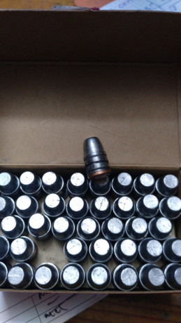

Yo pongo csb1 M 9greins con punta fundida por mi de 220, esta diana es a 100 metros sentado y apoyado,
el rifle es el tigre, tambien cargo las RG +semi de 200 son sp3 20 greins , y no tengo que mover el alza , a 100 metros
