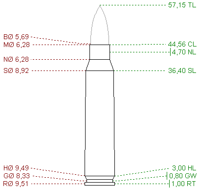

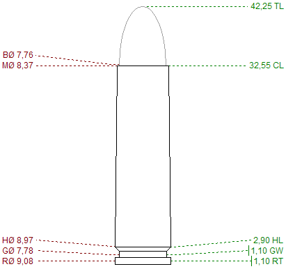

Hay medio milímetro de diferencia en alguna cota que podrían dar problemas, por ejemplo en el diámetro del culote, pero si alguien tiene tiempo, ganas y una carabina adecuada creo que sería interesante hacer la prueba.
Adjunto las imágenes de los dos cartuchos con las cotas, obtenidas de munición.org

Yvan5 escribió:Hay medio milímetro de diferencia en alguna cota que podrían dar problemas, por ejemplo en el diámetro del culote, pero si alguien tiene tiempo, ganas y una carabina adecuada creo que sería interesante hacer la prueba.
yo sinceramente creo que se podría aun que tenga medio milímetro de diferencia en el culote
