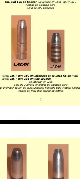

Lazar fabrica al menos dos balas de ese calibre. Según de dónde seas te llegarían antes o después, pero hoy día Alberto las está distribuyendo a toda España.
Si te place fundirte tú las balas, nada que objetar, pero estas son magníficas y ya están hechas.
Yo no recargo el 7x57 sino el 6,5 Sueco, pero en general tanto para ese como para el 7,5x55 Swiss y el .308 Win me he movido entre 9 y 10-10,5 grains de CSB1. La M es muy similar pero los discos son más chiquitines. Me cuentan que los resultados son virtualmente idénticos. La BA9 también va bien, y en general te admite como medio grain más, todo lo demás constante. No me parece que la BA10 sea buena idea porque es demasiado rápida y con 10 grains puede ser un trueno. No sé si alguien lo ha probado. Yo no lo haré. Cuando hablamos de pólvoras de pistola nos referimos a las que le van al 9x19, .40 S&W, etc.
Ignoro el grado de dureza pero desde luego son duras. Incluso las WC/SWC lo son bastante más que las famosas RG.
En este nivel de recarga no te hace falta gas-check.

No sé lo que valen en ese calibre, pero por ejemplo 250 unidades del calibre .265" valen 33 €, caja en mano.
Yo las considero baratas si pienso en la relación calidad-precio.

Tras adquirir las puntas Lazar me he puesto a medir el "salto a estrías" y para mi sorpresa el resultado ha sido muy superior
a la longitud del cartucho que marcan normas como SAAMI. Aunque buscando información he visto que ese "free bore" tan largo es habitual en muchos modelos de Mauser militar.
Mi pregunta es cual es la cota de inserción mínima de una punta en la vaina que me permita aumentar la LTC del cartucho para aproximar la punta a las estrías manteniendo al mismo tiempo la seguridad. He visto que algunos marcan esa cota de inserción mínima en un tercio de la longitud de la punta, otros la equiparan al diámetro de la punta... pero me gustaría confirmarlo.

Pregunta interesante. Según la política que sigas en la recarga puede ser poca o algo más. Me explico: si no escarias el interior del cuello, un poco más. También depende un poco de si devuelves la forma cilíndrica al borde del cuello de la vaina tras abocardar para asentar sin que "afeite", porque ese mm o mm y 1/2 que no toca cuenta.
Las puntas de Lazar tienen por regla general la milésima de más sobre el calibre como mandan los cánones, cosa que ayuda a la tensión. Y el cuello del 7X57 es largo, cosa que también ayuda.
Creo que no hace falta que llegues a tanto como el calibre. Al fin y al cabo para precisión las alimentamos con cuidadito desde el cargador y raras veces extraemos la munición una vez recamarada. Por mucho que tocara estrías no veo que se clavara tanto como para salirse del asiento en caso de extracción de la munición sin disparar. Es un plomo duro.

Re: Dudas cargas reducidas Steyr 1912 (7x57)
Por cierto, ¿Estamos hablando de la tipo KS de 180 grains o de la Loverin de 135?
Muchas gracias por la respuesta.
Tras leerte todavía puedo sacar un poco mas la punta. La próxima recarga incrementare un poco el LTC y probaré, como estoy haciendo ahora, que no hay ningún problema al extraer un cartucho sin disparar.
Estoy recargando con la KS de 180 g.
Muchas de nadas. Pues la de 180 puede llegar con más facilidad, claro.
Aquí hay un tema que a Alberto le gusta dejar claro, y es que él es partidario de que la bala de plomo toque estrías si es posible. A mí con el Gustavo me resulta imposible con la RNFN de 140, pero posiblemente con la nueva de 150, que es tipo Loverin RN y larga al ahorrar el plomo en seis acanaladuras de engrase, llegue mycho más cerca. Lo que decíais antes: Mausers militares, con gargantas profundas, digo largas.
