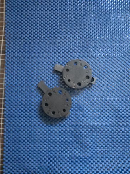

ryete
Mensajes: 134
Registrado: 22 Abr 2011 21:39
Re: Dispensador micrométrico Lee para pólvoras de lámina/disco
Mensajepor ryete » 16 Abr 2021 20:30
Hola.
Si piensas en cargas de menos de 2 grais no te lo dosifica.
O por lo menos el que yo tengo.
Yo al final he adquirido micro disk, y consigo dosificaciones estables de 1.2 que es la carga equivalente Vectran.
Tengo algún juego de más a la venta si alguien le interesa
