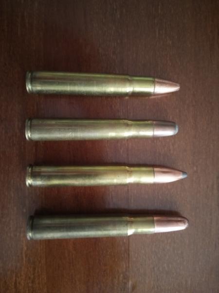

Yo no estoy muy seguro de que los cañones del 7400 y el 700 sean iguales, pero sospecho que sí. Aparte del largo normal hay otro corto en el 7600, que tuve en las manos nuevo en Francia y, entre que dudé si entrar en esa sociedad y que estaba haciendo otra cosa que no me dejaba casi tiempo libre, a los pocos meses voló.
En todo caso, con el 7400 tiré básicamente dos balas Remington: la PSP-CL de 200 y la de 250 de una caja que me regalaron (oops, perdón). De la de 200 tiré unos centenares con mi recarga. Luego vendí el 7400 y al poco me salió el 700, nuevo, y no lo dudé.
Desde entonces con mi 700 he tirado las Remington de 200 que me quedaban, la Sierra RN de 200, la Sierra SBT de 225 y la Hornady I-L RN de 250. Con esta última no he causado bajas.
Con la Sierra de 200 hice ese grupo de 5 tiros que figura al principio del hilo "¿Cómo tira tu rifle de caza?" que abrí hace unos años. Con 4X a 100 m y apoyo en sacote de arena.
De las cuatro balas, en el 700 la que más llevo usada es la Sierra de 225. No me he entretenido en buscar un grupo, pero en las puestas en tiro es más que satisfactoria, sobre todo teniendo en cuenta que el abate más largo con ella serían entre 60 y 70 metros. Por cierto, un tiro también instintivo, más por la velocidad que por la sorpresa, porque nos estuvimos burlando el uno al otro media hora pasada. Pero yo creo en la puesta en tiro y en la sinergia hombre-arma, de modo que cuando sube al hombro se pueda confiar en ella como el tirador de plato en su escopeta de cancha. Cuestión de adaptación.
Por cierto, no sé si tu futuro 700 llevará todavía en disparador Walker. No te preocupes por eso ni dejes que te mareen. Es cierto que el X-Pro es mejor y que hay otros aftermarket. Pero hay muchos millones de 700 en el mundo y los que no tienen nada que ganar convenciéndonos de otra cosa no tienen grandes pegas con él. Y no es mi único 700.
Adjunto una foto que hice hace tiempo de mis cuatro municiones para el Whelen.
JW
