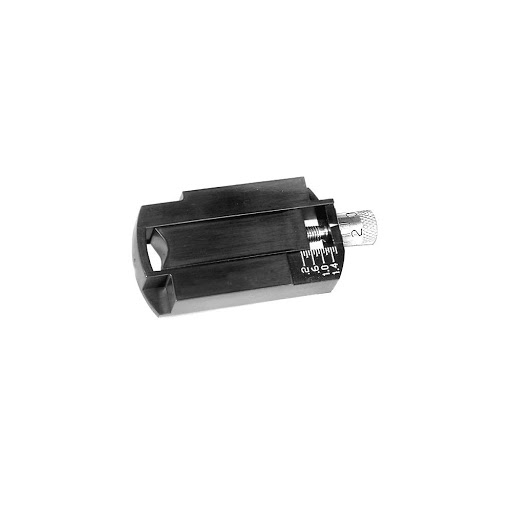

si con la mano le das dos o tres golpecitos a la tolva antes de subir la vaina, la pólvora se compactara un poco y ganaras 0,2-0,3 grains.
otra cosa seria buscar el disco con ajuste micrómetrico que esta misma marca comercializa, o si estas seguro, coger el agujero de 40 y con una lima poco a poco ir abriendo y probando.

Mira compañero
Este es micrometro que te comenta el copañero MamasBoy, quitas los discos y lo colocas con el mismo dosificador. A mi me pasaba lo que a ti, lime muchos discos (de echo tengo unos cuantos que si eres de cerca de Alicante te los regalo pues ya no tengo la pro 1000) y cuando me decidi por coprar el micrometrico quede muy satisfecho.

Ya lo he encargado. Estoy esperando a que llegue.
