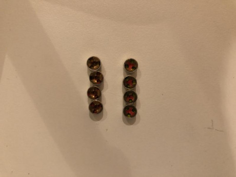

Me acabo de fijar que los pistones que estoy usando (Federal Premium), unos tienen un color diferente a otros en la cara interna. Adjunto foto a ver si me podeis decir si es normal, o no...
Gracias!!
