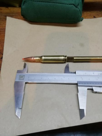

Tanto leer sobre el vuelo libre, me decido a empezar a recargar observando esta cota y no el LTC.
Y no hago más que empezar cuando creo que mi camino se acaba.

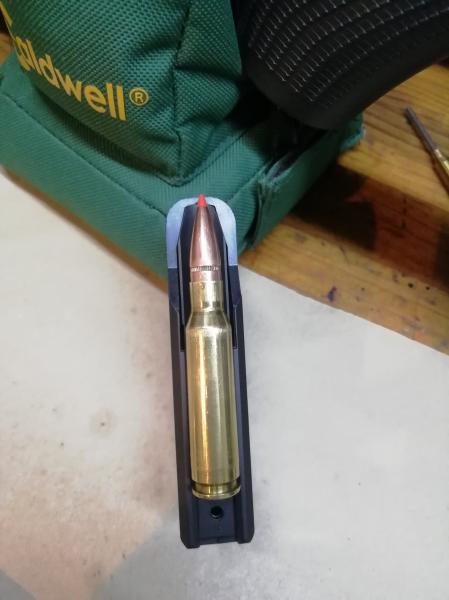

Me fabricó un útil muy bonito de latón y acero inox y veo que la LTC (Es la medida que dispongo) es de 73,35mm, pero que el interior del cargador es de 72mm y que dando medio mm de margen al cartucho para que discurra por el interior del csrgador tendré que dejar la munición a 71,5mm de longitud total.
Estoy por investigar si los cargadores del 6,5x55 de Tikka con compatibles con el alojamiento de mi 308 y como supongo que internamente serán más largos así podría dejar los cartuchos más largos.
Si no pruebo los cargadores del 6, 5....¿Principio y fin?

La longitud interna del cargador es de 72 por lo que he cargado varios con 71,5/71/70,5 y 70.
Con la que mejor me agrupe la escojo de punto de partida para subir o bajar (Eso si encuentro diferencias).
De todas formas gracias al forero Albertossi he podido comprobar que los cargadores del Tikka de 6,5x55 externamente son compatibles con los del 308.
Otra cosa es que no se suelten de los labios antes de entrar en la recámara para que no se crucen y de problemas de alimentación.
