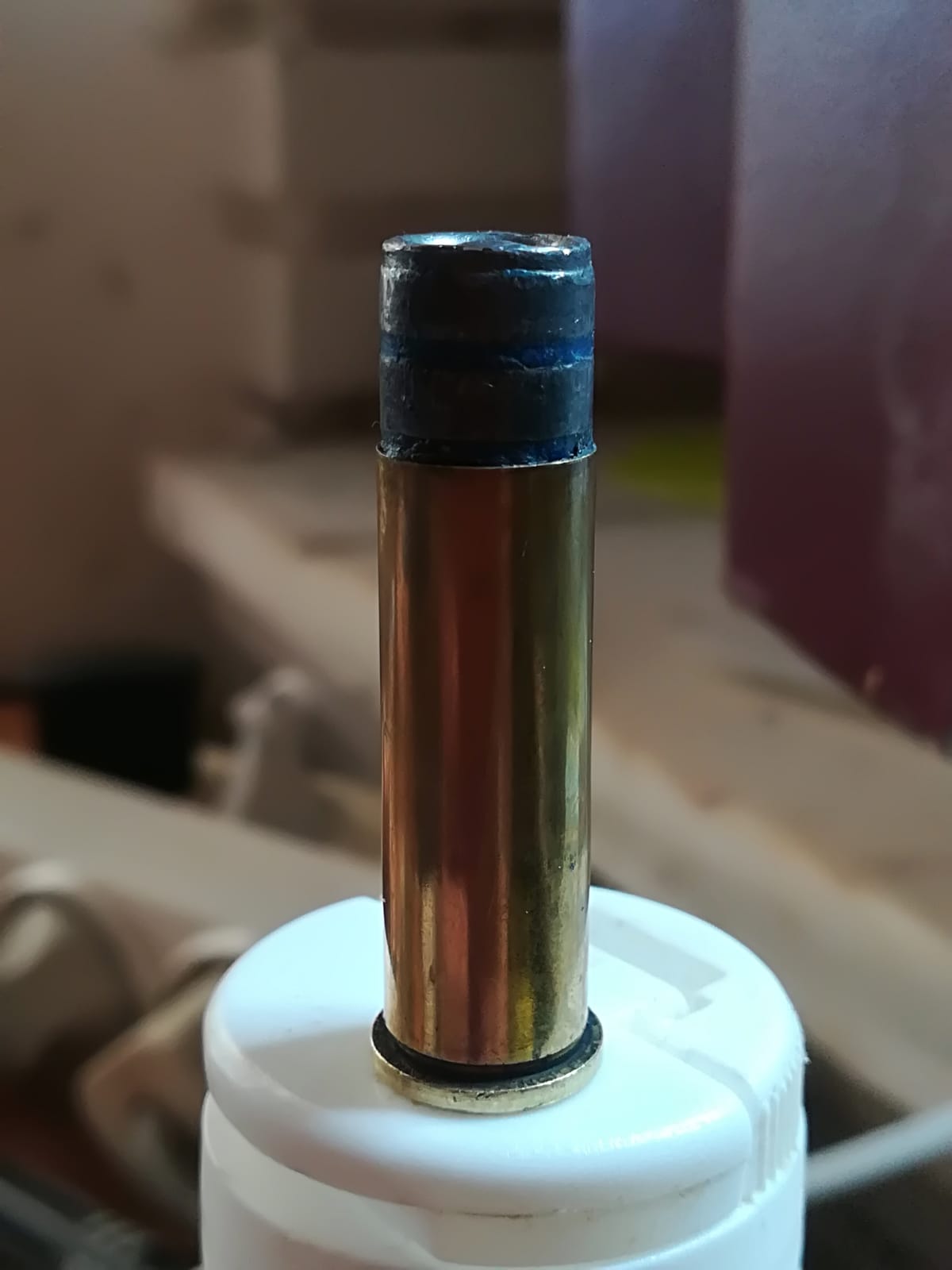

Hola Carlos250, yo recargo con csb-1m el 38 wc. Le meto actualmente 2.65gr, LTC a ras de la vaina con puntas RG, las que llevan 2 bandas azules de engrase.
El tiro con mi 686 6" es muy muy suave, y más preciso que yo.

Hola. La csb6 no la he usado nunca, pero la CSB1-M si y para el wadcutter va muy bien. Yo le meto 2,65gr y perfecto. Muy buena precisión en el 686.
El calibre de las puntas, .357
Estas de RG uso yo y me van muy bien. Imagen

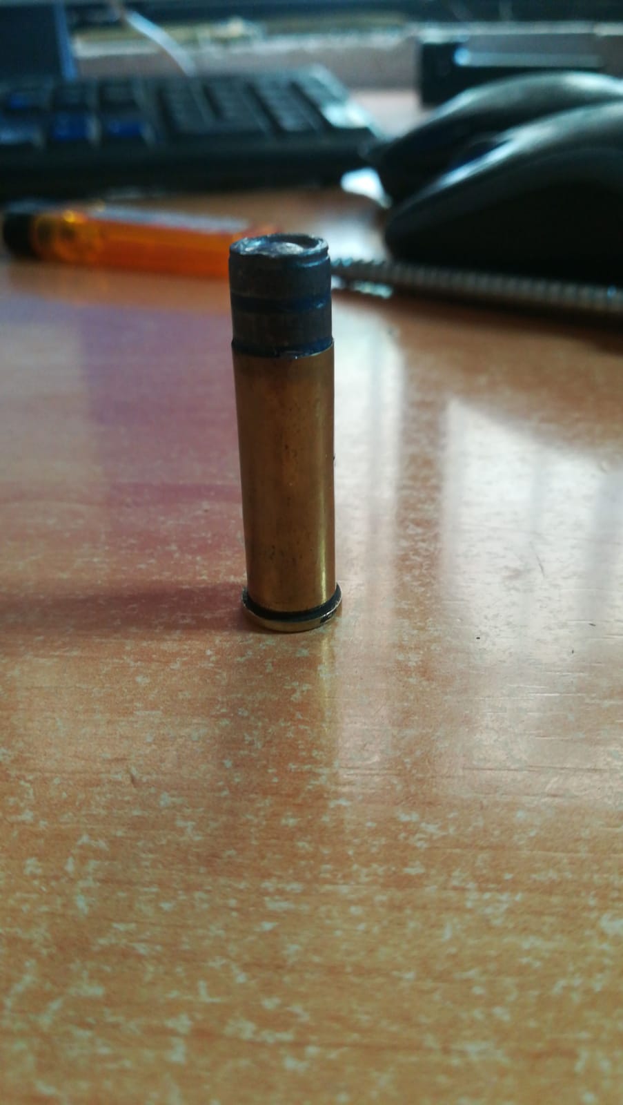

Hola. ¿Veis ésto correcto?. Están hechas así para que ajusten al fondo del tambor de mi revolver S&W K14.
Me han dicho que es la manera de que el proyectil salga sin dar bandazos y mejorar la precisión. Porque observo que agrupo mas con las balas compradas que con las que me hago yo.
¿Conviene crimpar las balas?
Le meto 2.7 de Maxam CSB6
¿Que opináis?

Mackeyhan escribió:Hola. ¿Veis ésto correcto?. Están hechas así para que ajusten al fondo del tambor de mi revolver S&W K14.
¿Que opináis?
Y yo te pregunto ¿ Si tienes que extraer tanto el proyectil, no te entra en recamara una vaina del 357 ?
Para mí gusto eso es excesivo, si encinas realizas un crimp, deformaras el proyectil.
Si agrupas más con munición comercial que no tiene esa configuración, copia la configuración de la original.
¿Que opináis?
Hola,tu revolver es del calibre 38,yo haria como te ha comentado Sustavic,copia el largo total del cartucho original comprado,y sobretodo baja la carga,a mas introduccion del proyectil mas presion,yo bajaria a 2.2 grains de la polvora que estas utilizando y a ver como se comporta.

Yo tenia un Astra mach del 38spl que admite vainas del 357 y me suena que algún k14, también.
Eso no significa que pueda disparar 357 Magnum, sino que las recamaras si lo son de ese tamaño.
Con lo sacado que está el proyectil me extrañaría que no lo admitiese.
