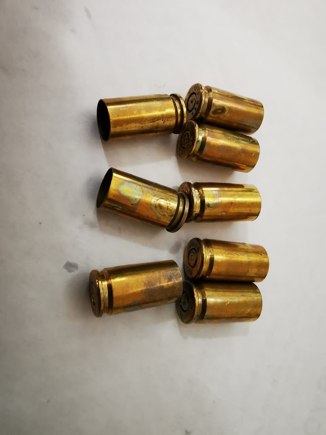

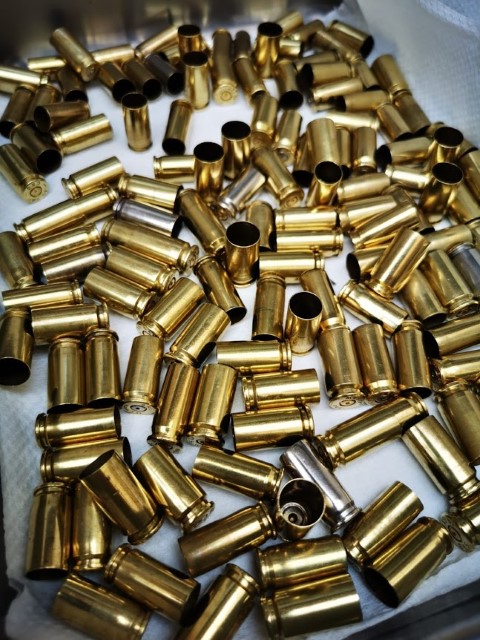

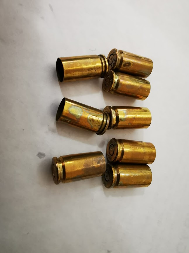

Estimados compañeros,
Queria saber si alguno de vosotros usa este tumbler para el lavado de vainas junto con este producto:
Me encuentro con el siguiente problema tras el lavado, al recoger las vainas estan bastante sucias y el resultado con este producto es muy bueno. Sin embargo despues del SECADO, quedan unas manchas que parecen del quimico.
He intentado aclararlas varias veces con agua caliente, pero el resultado suele ser el mismo siempre, alguna idea de como podrian quedar mejor?
Muchas gracias compañeros!

Gracias compañero, adjunto de nuevo las imagenes!

roninwt escribió:Estimados compañeros,
puedes enjuagar las vainas en agua con bicarbonato
o dejar de usar ese liquido y usar ácido cítrico que te quedan mucho mejor que con cualquier otro producto
un saludo

glopez2
Mensajes: 864
Registrado: 03 Mar 2020 23:32
Re: Lavado vainas con solucion laton Frankford arsenal. DUDA
Mensajepor glopez2 » 23 Jul 2020 16:49
roninwt escribió:Gracias compañero!
Uso el ácido cítrico con ese producto, pero quedan mucho más limpias en el interior con el producto en cuestión.
Probaré con el bicarbonato a ver si me da resultado!
Para lavar uso solamente detergente de platos y una cucharada de citrico en polvo con un poco de abrillantador de lavavajillas. Media hora en el tumbler casero y luego las meto en un escurredor de malla de inox y las lavo debajo del grifo con agua abundante y removiendo con la mano para que se lleve toda la solución ácida.
Escurro bien e, inmediatamente, extiendo las vainas en una bandeja metálica con una toalla vieja encima y las seco con una pistola de aire caliente, removiendolas cada poco para que no queden partes humedas.
Con eso me quedan bien, eso si, en el agua varios minutos, no "poner y sacar".
No he probado con bicarbonato porque no me ha hecho falta, pero la única forma de contrarrestar y reducir un ácido (citrico + el que ese producto lleve) es sumergir en una base (bicarbonato), así que, supongo, debe funcionar bien.
