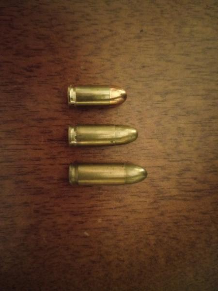

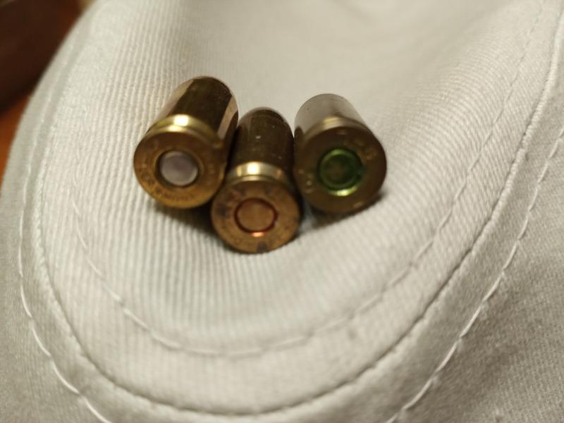

He hecho un par de fotos de munición original sólo para que veas la diferencia de tamaño entre los tres y que el pistón es del mismo tamaño.
JW.
