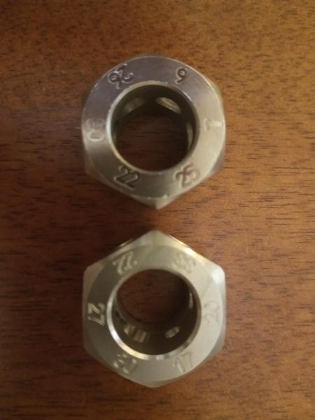

Para que sirve y como se utiliza esta herramienta

Es para medir el LTC del cartucho, pero desde la ojiva, no desde la punta. Quien mejor te puede explicar como se usa es John wolf. Si no ve este hilo y no te dice nada en un tiempo prudencial, contáctale por privado invitándolo a mirarse este hilo.

es relativamente sencillo , en cada calibre va a entrar el proyectil justo hasta donde es la medida esacta del calibre , o sea , donde tocaria estria , pensad que los proyectiles en la parte delantera son mucho mas delgados que el calibre real y por lo tanto estan dentro de las estrias pero sin tocarlas
metes el proyectil en el agujero correspondiente , despues mides desde la base del casquillo hasta el dado y esa es la medida esacta de ese proyectil , sabiendo la distancia que nuestro cañon tiene hasta la estria sabemos el vuelo libre que queda
la forma correcta de usarlo es con un calibre que tenga funcion de puesta a cero , se pone cogiendo ambos laterales del dado y se resetea a 0 , se mete la vaina con el proyectil montado hasta donde entre se vuelve a medir con el calibre y lo que marque es el largo total de esa bala hasta donde tocaria estrias
no se si me he explicado bien , saludos

Hola.
Soy Woolf. John Woolf.
En el tutorial de recarga que os hice la explicación empieza en la página 8 y el uso concreto en la página 9.
Si tienes alguna pregunta, no dudes en plantearla.
JW .

Hay dos hexágonos con distintos calibres.
Luego adjunto foto.
JW.
Luego adjunto foto.
JW.

Algunos calibres, como el .30, se repiten.
JW.
JW.

Teniendo el rearmer adecuado al calibre se puede construir una herramienta de similar función.

El alveolo de cada calibre tiene unas milésimas menos. En el caso del calibre .30 es 0.008" menos, porque es la diferencia entre el diámetro de los campos (.300") y el de las estrías del ánima (308"). No los he medido todos, pero las diferencias van de 0.007" a 0.011". Todos están ahí.
Los cañones de los distintos calibres se hacen con una diferencia entre campos y estrías en función de la época histórica en que se desarrolló cada cartucho, o al menos el primero de cada calibre. En el caso del calibre .257" la diferencia es de 0.009" por el Roberts (wildcat hasta 1934) y el 250 Savage (que vio la luz en 1915).
Ese menor diámetro es el del círculo imaginario que forman las estrías al final de la rampa o "leade". Cuando se toca midiéndolo como en las fotos ya se tiene la referencia. A partir de ese momento, asentar la bala y dejarla más o menos cerca depende de varias cosas, una de las cuales es el grado de dureza de la bala. En términos generales una bala más blanda se puede acercar mucho a ese punto de contacto o incluso tocar firmemente si es plomo, o se debe alejar entre 0.030" y 0.050" como aconseja Barnes en el prospecto de las cajas de puntas, en el caso de las muy duras o monolíticas.
JW.
JW.

Hay un aspecto importante, aunque a efectos prácticos al final vamos a lo mismo.
Es la diferencia que hay entre una bala de ojiva secante (por ejemplo, una SST) y una de ojiva tangente (por ejemplo, una spitzer). Ello nos hace recordar que cada bala toca en un punto. Para asentar, no sirve trasladar la medida de una a otra. Haced la prueba y lo veréis enseguida.
JW.
