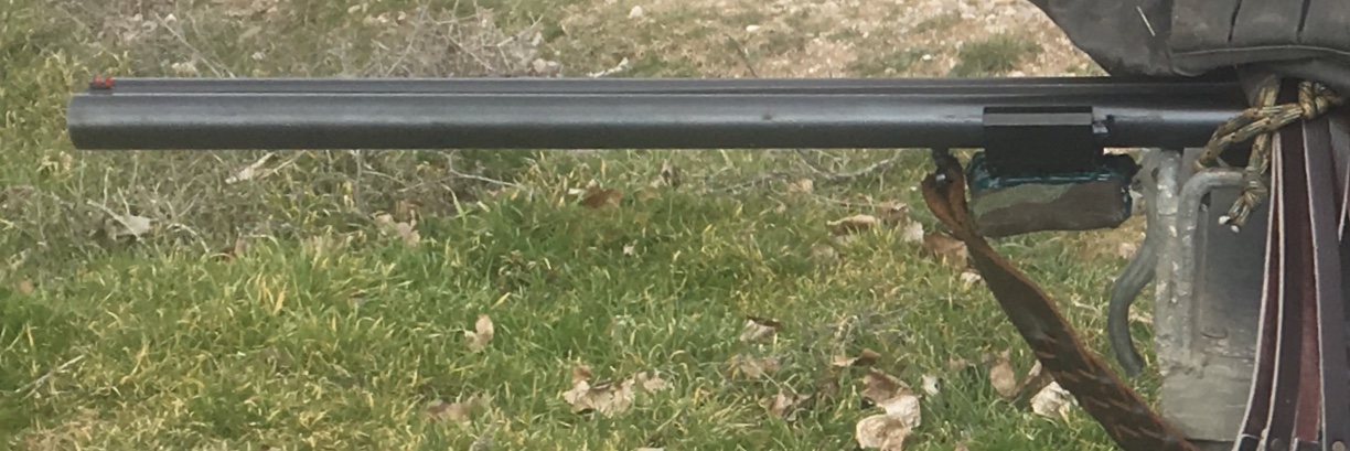

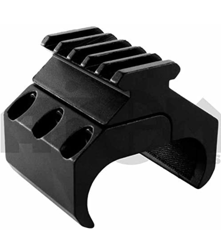

Yo tengo dos de 2,800 g. Pero la primera del 16 y la otra del 12.
La segunda está lastrada en en el hueco que tiene la culata (desatornillando la cantonera) y con un raíl chinorris modificado. Este:
Esta fue la primera versión, que hice completamente a mano:https://www.armas.es/foros/viewtopic.php?f=106&t=965101&p=2683297&hilit=Reductor+de+retroceso+paralela#p2253479
Actualmente hay mejores opciones para hacer chapuzas.
https://www.armas.es/foros/viewtopic.php?f=103&t=1103657&p=3801366#p3801309
Además, tiro municiones singulares. Como las que he puesto antes.
P.d.: Todas estas modificaciones se pueden quitar y no deja marca. No he taladrado, mi eliminado nada.
