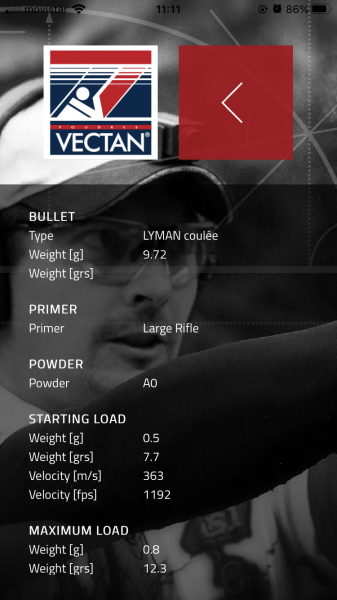

He visto esto en las tablas de Vectan, trasteando la App.
Alguien lo ha provado? Es con puntas fundidas creo no?

gericou escribió:He visto esto en las tablas de Vectan, trasteando la App.
Alguien lo ha probado? Es con puntas fundidas creo no?3812B576-3B6D-47C7-8593-09F29C09214D.png
Efectivamente es con punta de plomo, Molde lyman de 9.72 gramos ( 150 grains)
Cargas reducidas, ya que habla de :
Pólvora Vectan A0, 0.5 gramos (7.7 grains) V0 363 m/s
carga máxima 0.8 gramos (12.3 grains)
Saludos Manolo :birra^: :vacaciones^: :birra^:

No si yo pregunto por curiosidad :D
Y el uso de una bala fundida en lugar de una normal a que se debe a que es mas blanda??

gericou escribió:Y el uso de una bala fundida en lugar de una normal a que se debe a que es mas blanda??
a que es mucho mas barata que las blindadas (sobretodo porque normalmente se las funde uno mismo) y para una carga reducida con baja velocidad no necesitas que sea blindada
