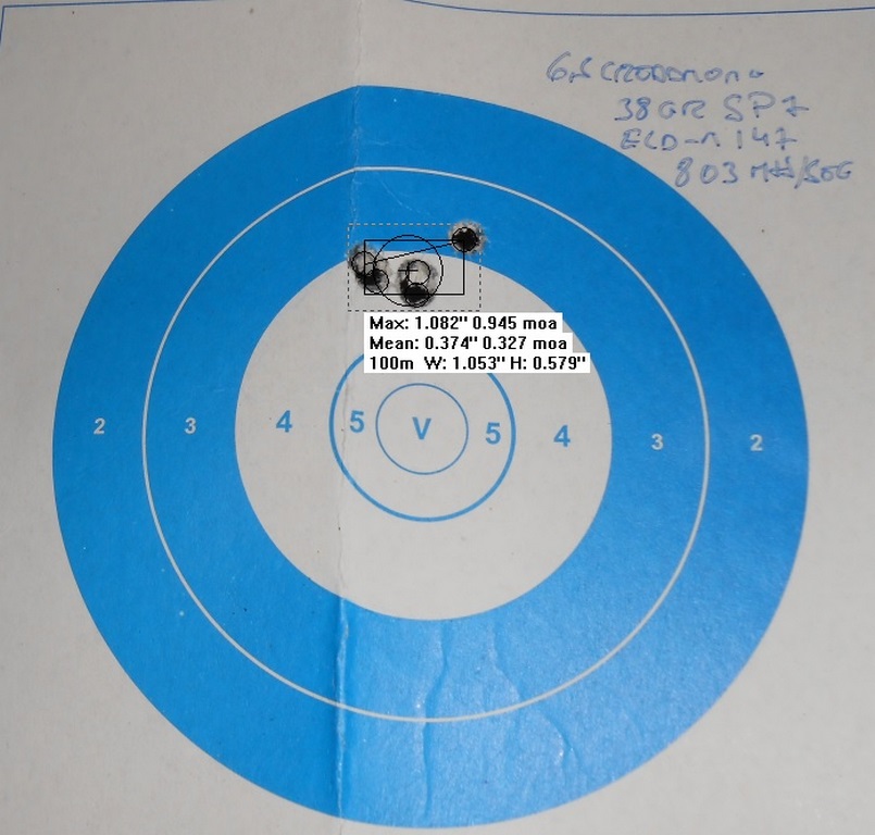

Re: Recarga del 6.5 creedmore
Yo en mi Sauer Fielshoot del 6.5 creedmoor con ese mismo paso de estria monto puntas de 139 grain hacia arriba, las mejores agrupaciones han sido con 147 gr de punta y las peores con 130 gr la carga que utilizo para la Hornady ELD-M 147gr es 38 gr de SP7 con una agrupación muy buena y posiblemente mejorable a 100 mts con una velocidad de entre 803-805 mts/seg.
