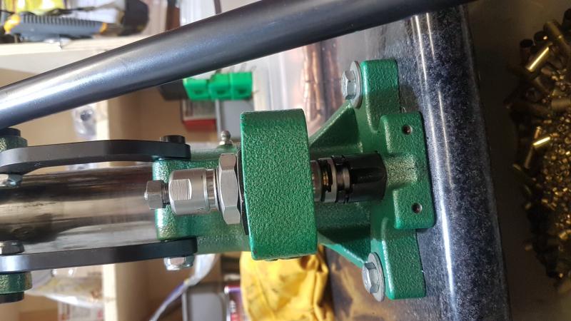

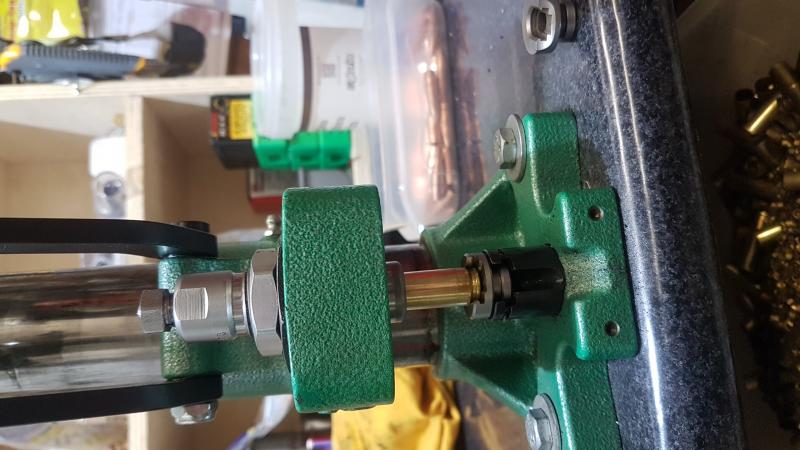

Recargar un cartucho de arma larga para diversos fusiles:
Recalibrar a tope pues el principal problema es el hombro anter del cuello.
Prensa robusta y utilizar aceite para vainas.
Hazlo un par de veces girando la vaina 180 grados.
Trimar la vaina.
Intentar no mezclar las vainas, cada fusil con la suya.
Si grimpas hazlo suave, un grimpado fuerte se come el cuello!!
Saludos me veo en el problema que dejè atràs ,tengo un oufitter 243 y un thompson center del mismo calibre,monotiro 50
Saludos me veo en el problema que dejè atràs ,tengo un oufitter 243 y un thompson center del mismo calibre,monotiro 51
Saludos me veo en el problema que dejè atràs ,tengo un oufitter 243 y un thompson center del mismo calibre,monotiro 52
Socio de ANARMA 1213
