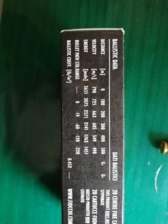

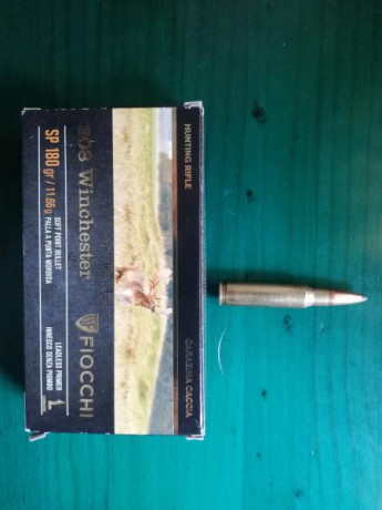

Ayer por fin me llegó el rifle a la IA y he comprado para empezar a cogerle el puntillo, un par de cajas de la SP normal de Fiochi en 180gr.
He preguntado por nosler y me han ofrecido la ballistic tip como bala para todo, a un precio muy bueno, la accubond se me iba de precio ya que ando metido de lleno en la elección de visor y va el bolsillo ajustado!
Hasta que punto os fiais vosotros de los datos balístico de los fabricantes? A mi personalmente me parece una información más bien inútil por ejemplo las caídas anotadas en la caja

musumusu escribió:Ayer por fin me llegó el rifle a la IA y he comprado para empezar a cogerle el puntillo, un par de cajas de la SP normal de Fiochi en 180gr.
No quiero ser agorero , pero la Fiochi a mi rifle se le atraganta que no veas , no agrupa ni de coña. Yo uso la RWS Speed tip

JAMPANA escribió:musumusu escribió:Ayer por fin me llegó el rifle a la IA y he comprado para empezar a cogerle el puntillo, un par de cajas de la SP normal de Fiochi en 180gr.
La verdad es que la he comprado por barata, para empezar a cogerle el aire al cerrojo y tirar algún cochino con miras abiertas.
Para más adelante según vuestras opiniones le tengo muchas ganas a la Nosler BT y a la Accubond, esta última como bala para todo aunque sea algo cara.
