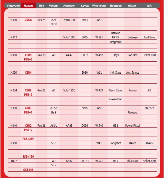

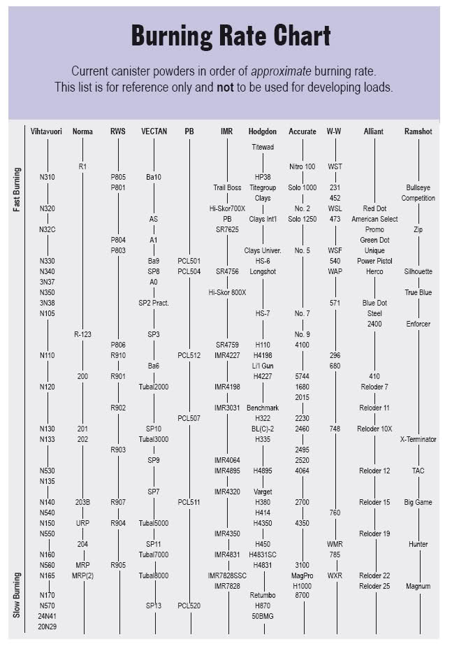

La que más me gusta a mí es esta alemana:
https://www.lhs-germany.de/fileadmin/media/Mediathek/Pulver/Relative_Abbrenngeschwindigkeit_Export_Feb._2018.pdf
Siempre teniendo en cuenta que las equivalencias no son nunca exactas y pueden variar considerablemente entre lotes y fechas de fabricación.
https://www.lhs-germany.de/en/service/media-center/powder/reloading-data/

Re: TABLAS EQUIVALENCIA COMERCIALES
Amra escribió:La que más me gusta a mí es esta alemana:
geniales estas tablas y enlaces!!!
Muchísimas gracias.

El Factor de quemado no es el único indicador de la velocidad de una pólvora, existen otros factores como el de progresividad/degresividad, la densidad, el potencial, etc. Esos factores al final hacen que una pólvora desarrolle unas presiones en unos tiempos y distancias determinados.
RS publica esos datos en su página, recordar que cambian con el tiempo y lotes, estos son del 2019:
https://www.reload-swiss.com/es/reload_swiss/service_2/quick_load/index.php#
Si editas el fichero tienes por este orden y de izquierda a derecha:
1) Heat of explosion/potencial Kj/Kg
2) Ratio of specific heats
3) Propellant solid density g/cm3
4) Burning rate factor 1/bar*s

Equivalencias:
Maxam con densidades y medidas:
https://www.maxamcorp.com/es/cartridges-components/components/powder
Equivalencias:
https://www.google.com/search?rlz=1C1AOHY_esES708ES708&ei=jWHIXZChHs2GjLsPp4y0kAk&q=Datos+de+recarga+munici%C3%B3n+met%C3%A1lica+p%C3%B3lvoras+MAXAM&oq=Datos+de+recarga+munici%C3%B3n+met%C3%A1lica+p%C3%B3lvoras+MAXAM&gs_l=psy-ab.3...
Resto:

Hola, al hilo del enlace de lhs , la web Alemana, disponia de unas tablas comparativas de recarga con distintas puntas por cada calibre que eran muy utiles , ademas en PDF. Ya parece que no estan disponibles. Incluso les escribi, sin respuesta.. alguien sabe algo mas...?
Brubaker escribió:Hola, al hilo del enlace de lhs , la web Alemana, disponia de unas tablas comparativas de recarga con distintas puntas por cada calibre que eran muy utiles , ademas en PDF. Ya parece que no estan disponibles. Incluso les escribi, sin respuesta.. alguien sabe algo mas...?
Buenas noches.
Si son las que creo son partes de un libro escrito por Alain F. Gheerbrant llamado Guide pratique du rechargement:
¿Son estas?, Eran tablas de recarga de pólvoras francesas Vectan del 2007:
http://kilermt.com/tablas-de-recarga-vectan-para-300-calibres/
Yo me fiaría mejor de las tablas oficiales:
http://www.vectan.fr/UK/reloading-charges?type_arme=epaule
Nuestro carácter es el resultado de nuestra conducta.
Genial Amra..! Siempre las tablas oficiales seran mas fiables, y estas tienden a una flexibilidad en las cargas poco rigurosa. Lo cierto es que a mi me han sido de referencia en alguna ocasion, de manera especifica con ciertas puntas y cargas.
Gracias, y un saludo
