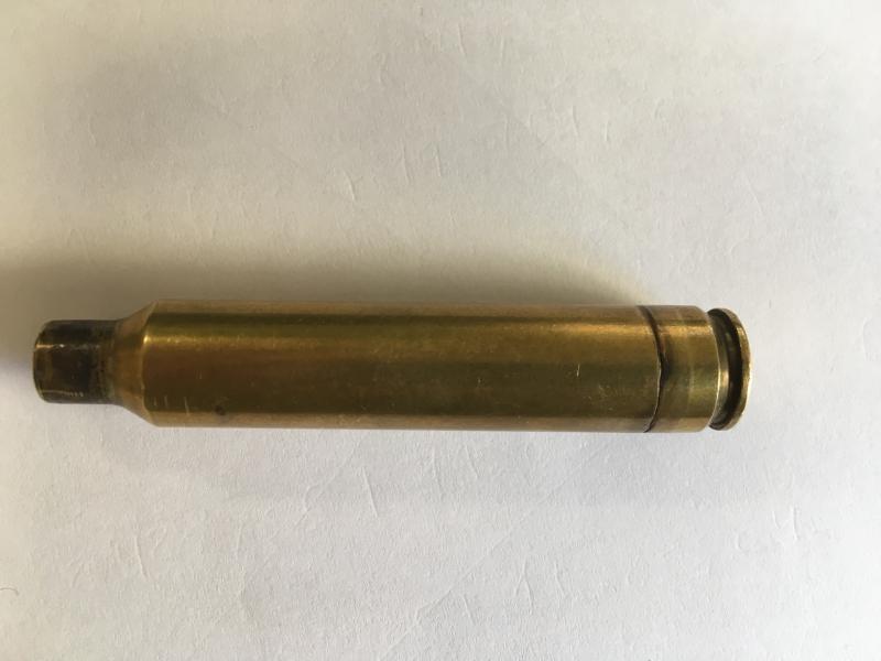

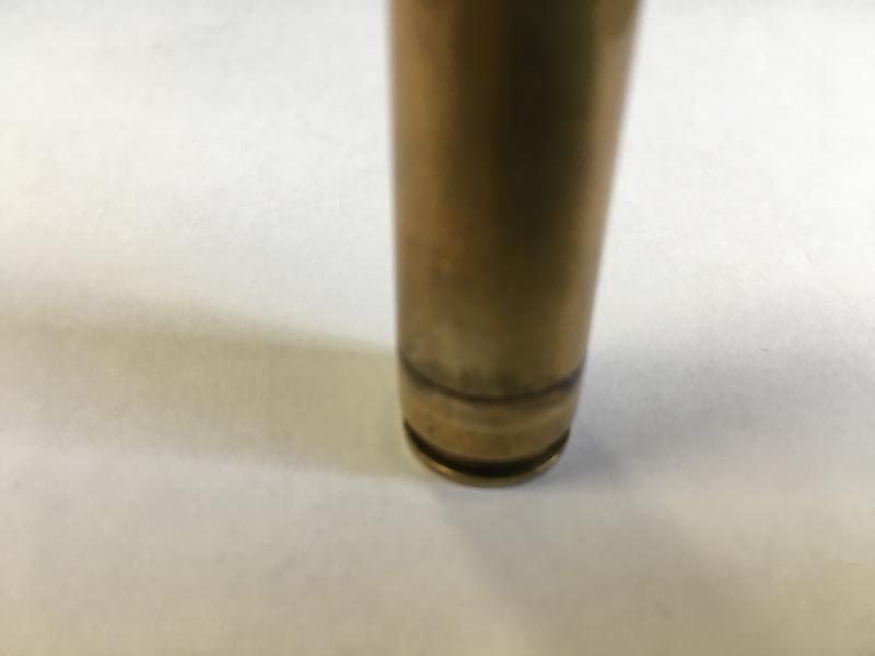

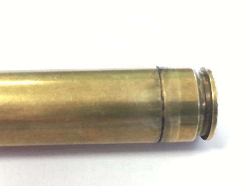

Buenas,
Adjunto las fotos de la rotura que se me vienen produciendo, ¿es normal que se rajen por aquí?. Hasta ahora siempre las he desechado por alojamiento de pistón o pequeñas rajas en el cuello, pero en este rifle se producen todas por aquí, las vainas tienen unos cinco o seis disparos. Recalibro con die de cuello, no se si esto le afectará en algo.
Buenas,
Adjunto las fotos de la rotura que se me vienen produciendo, ¿es normal que se rajen por aquí?. 00
Buenas,
Adjunto las fotos de la rotura que se me vienen produciendo, ¿es normal que se rajen por aquí?. 01
Buenas,
Adjunto las fotos de la rotura que se me vienen produciendo, ¿es normal que se rajen por aquí?. 02

Tiene toda la pinta de ser un problema de "Headspace".

gumersindo escribió:Tiene toda la pinta de ser un problema de "Headspace".
Eso me temo. ¿Crees que lo solucionaría con esto?:

Tiene toda la pinta de ser una recamara larga elige el "Shell holder" en consecuencia.
Tampoco estaría de más que lo hicieras verificar por un armero que dispusiera del juego de galgas y llegado el caso hacer los retoques necesarios.

Pacense escribió:Buenas,
Es normal que el latón después de unos cuantos disparos se ponga agrio y rompa por algún sitio. No tiene que ser obligatoriamente porque haya un problema de holgura en el headspace.
Yo probaría a recocer los cuellos y los primeros milímetros del hombro. De esta forma darías lugar a que el alargamiento de la vaina se produjera en la parte superior de la vaina en vez de en el culote.
Por otra parte, recalibrar solo el cuello no es un procedimiento eterno; llega un momento en el que cuesta acerrojar el arma, y eso indica que ya toca recalibrar la vaina entera.
Si se trata de un arma semiautomática, no se debe recalibrar el cuello solo nunca, salvo que vayas buscando un mal funcionamiento inesperado.

yo ese mismo problema lo tuve en un rifle con vaina nueva marcaba la vaina en el primer tiro en el segundo ya era muy acusado y en el tercero rompía exactamente igual.
El problema es recamara muy generosa, para comprobar el Headspace tienes un método sencillo ponle a una vaina nueva un trozo de celofán en el culote, si acerroja sin pegas es excesivo headspace, si no sera recamara demasiado amplia y si es así solo un tiro por vaina, si esa vaina es de un solo tiro haz mirar ese rifle por que no es seguro.
