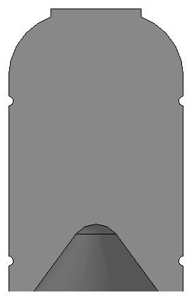

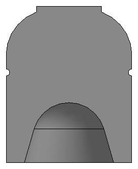

yo tengo una SAIGA de 410 compro cartuchos BASCHIERI & PELLAGRI Cal.410 Magnum de perdigón quito taco fundo los perdigones hago una bala foster de 410 con un molde ruso que tengo meto bala cierro rebordeando y listo
pues eso me gustaria hacer un recopilatorio de tablas de recarga para escopeta.
Para empezar ahí os pongo 30
Para empezar ahí os pongo 31
Para empezar ahí os pongo 32

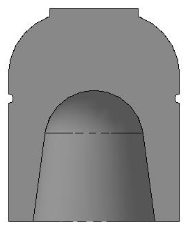

Mensajepor noesasuntotuyo » 03 Oct 2019 12:31
la misma bala con tres pesos y larguras distintas
Para empezar ahí os pongo 40
