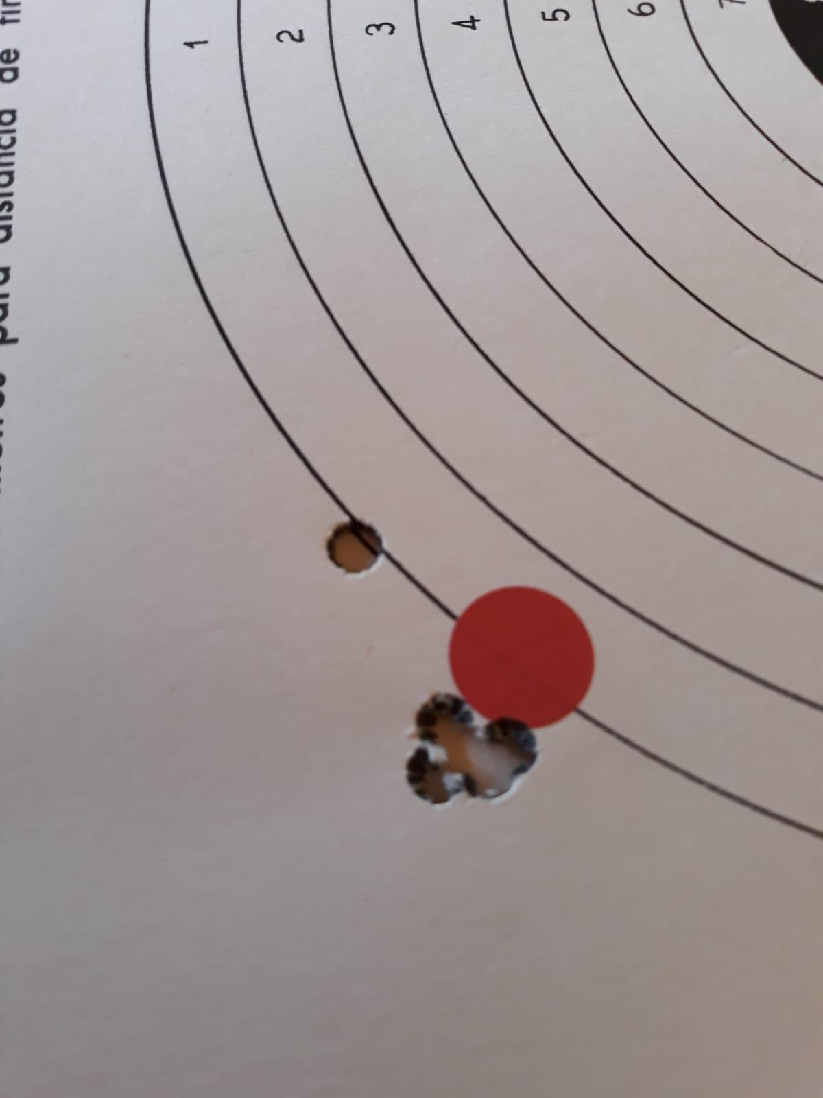

Yo creo que me he leído todo lo escrito...es la primera vez que voy a utilizar la gdb..por un lado en 50
308win TMK 168 GDB111

Empieza por 38,5gr por debajo es tontería y malgastar componentes con puntas de 168gr. :wink:
